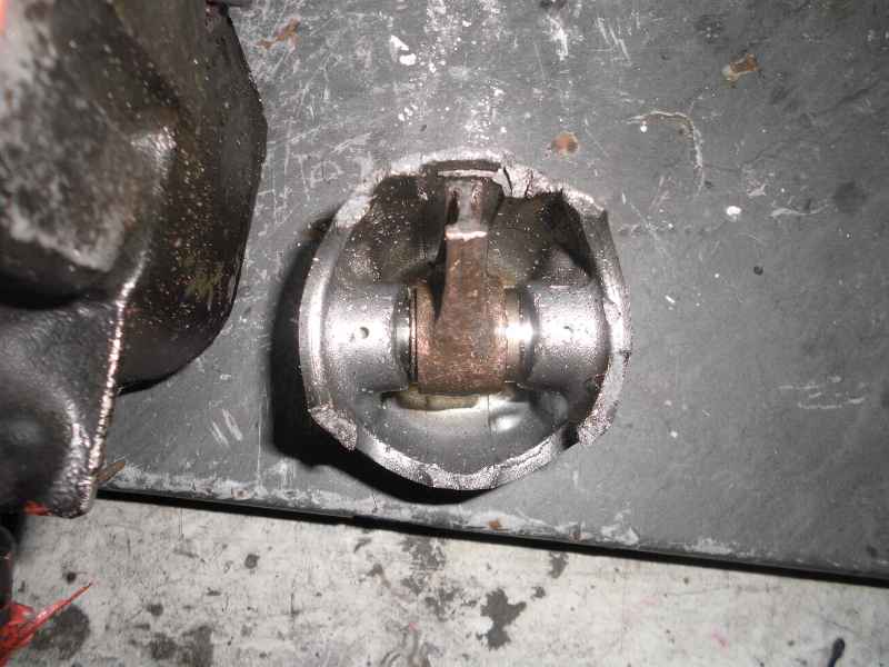

so Vertextest in oben beschriebener Motorkonstellation beendet.
Kolben hat bis zum Bruch des Hemdes 1500km gehalten.
Genau das bekannte Problem der einlasseitig brechenden Hemden.
Hab ihn dann heute geplättet. Voll am durchladen und ca. 10000/min im 3er.
jm926
Beiträge: 724
Wohnort: Nürnberg
Beitrag von jm926 »
Da scheint ja nicht nur das Kolbenhemd gebrochen zu sein.
Sowas kenne ich wenn das Öl alle war.
Hattest du an den Einlaßlöchern was bearbeitet?

Nix bearbeitet,
lies mal den kompletten Threat als Background warum ich schrieb "TEST"
Das Problem kenne ich nur in der Konstellation 4mm mehr Hub, 110er Standartpleuel.

War zum Glück nurn TEST-Motor aus Resten und Zylis im letzten Übermaß um zu schauen obs mit den Gußkolben hält.
Null Vorwarnung; klang vorher mechanisch kerngesund; ordentlich gerumst und das Hinterrad stand.
4mm Motor mit 115er Pleuel und Wiseco 795er läuft in meiner Elsie mit Ypsenmotor inzwischen seit 6000km unauffällig und hält.
Gleiches Packet liegt ja noch mal im Regal zum reinbaun.
