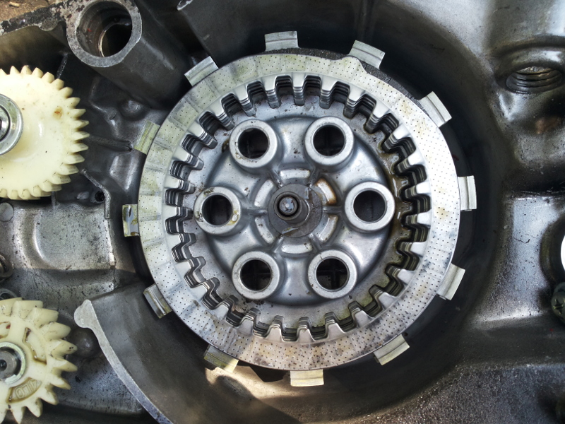

Hier nochmal das Bild von Thorsten. Da sind die Nasen am Rand doch deutlich zu erkennen.
Bei 6 Scheiben werden die also um jeweils 60° versetzt eingebaut.

Die Nasen selber sind egal - die dienen nur der Geräuschreduzierung/Entklapperung.
Die haben durch das fehlende Material eine "Unwucht" und werden so einseitig nach außen gezogen. Wenn man das 60 Grad versetzt einbaut ist in Summe keine Unwucht mehr da, aber jede einzelne Scheibe sitzt bei Drehung schön weit außen.

Bin gerade am Einbau und kann jetzt ein Bild nachreichen.
