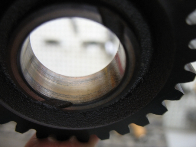

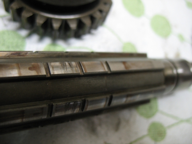

Heute hab' ich endlich meine verborgte Seegeringzange zurückbekommen und konnte die Getriebewellen von ihren Zahnrädern befreien. Die müssen also schonmal erneuert werden.
Munter bleiben... TRICHTEX
Ausgangswelle
Ausgangswelle
Zahnrad Ausgangswelle
Kupplungswelle
Kupplungswelle
Zahnrad Kupplungswelle
