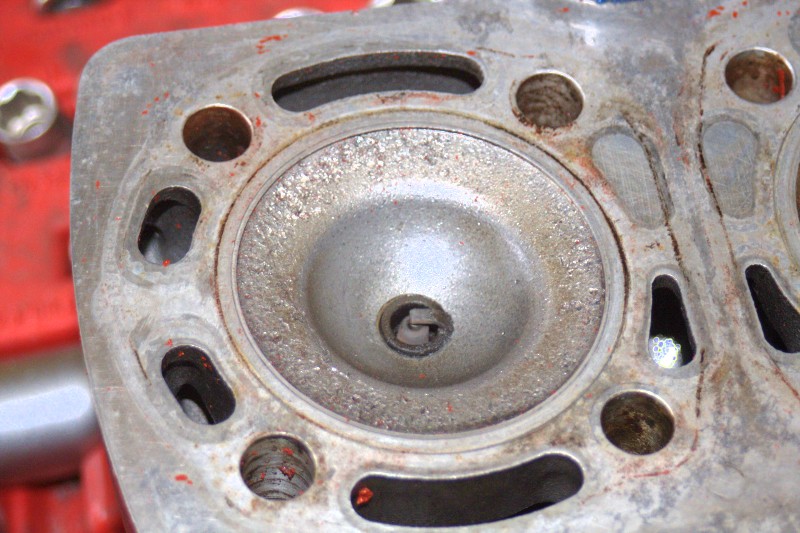

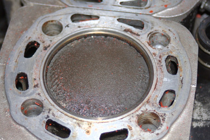

Bin noch eine Erklärung schuldig:
War wahrscheinlich doch nicht nur der Kerzenstecker mit Fehlzündungen ...
Wahrscheinlich Pleuellagerkäfig gebrochen .... Zylinder sind aber OK ...
Beiträge: 2887
Wohnort: Bauschheim
Beitrag von Bigbike-Hunter »
Dirkopanscher ! :lol:
Sieht nach "Hagel & Granaten" aus. :?
Pleuellagerkäfig gebrochen, dann
hoffentlich nur der obere. :shock:
VG BBH
Scheisse.....mönsch Uwe.....Du bist nicht zu beneiden :? :oops:
Sammlest Du im Moment Baustellen???
Armer Kerl.... :cry:
Beiträge: 8428
Ja, der Obere. Ich kann nicht genau sagen, ob der bei der Ausbauaktion oder im Betrieb gebrochen ist. Ich schätze mal im Betrieb, denn die Restteile des Käfigs waren nicht zu finden, sondern nur die Nadeln.
Ja Holli ... jetzt fährt gar nix mehr :-(
Ich werde morgen mal genauer nachschauen bzw. den Motor ausbauen. Bei der Welle hatte ich damals ja nur die äußeren Lager gewechselt. Jetzt kommt eine komplett überholte rein.
Aber neue Kolben (zwei TJKR oder ein WÖSSNER) muss schon sein ....
Außerdem kommt da KEIN Dirko mehr dran, sondern eine schöne neue Kupferdichtung :-)
Die Welle wird dann überholt ....
