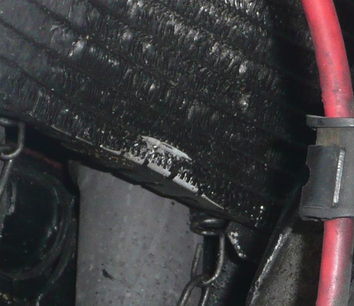

Ein RDV Fahrer der ungenannt bleiben möchte musste heute feststellen, dass zwischen Rad & Kühler mgl. etwas Platz sein sollte (weil wenn das Schleift, gibt das schicke kleine Entlüftungslöcher im Kühler ....)

Tja, dem unerkannten fällt dazu ein, daß 1cm Luft bei statisch mit Spanngurten voll eingeferter Gabel im Rennstreckenbetrieb wohl doch noch zu eng ist.
130KM Strasse mit roter Platte war problemlos.
Aber Reifenverformung und Gabelverbiegung unter Kringelbedingungen machen offensichtlich mehr als 1cm.
Naja, Problem erkannt Problem gebannt.

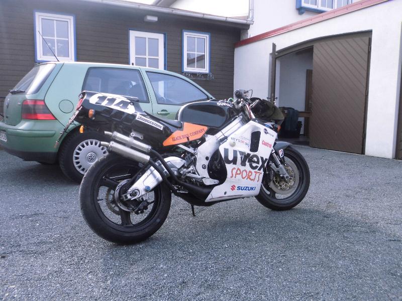

Rest von neuer Rennhure hat jedenfalls perfekt funktioniert.
Neue Rennhure.JPG (102.38 KiB) 478 mal betrachtet
