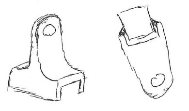

Die Hypothese "Verspannung" erklärt auch warum meist nur ein Halter ab ist.
Ich hätte noch eine zusätzliche in Petto: Unsymmetrische Belastung an der Aufhängung z.b. durch starke Kettenspannung & Vibrationen. Diese Kräfte müssen sich letztendlich an den Haltern in den Rahmen abstützen.
Aufgrund der Brüche denke ich es sind Kräfte in Rechts/Links Richtung (In Fahrtrichtung ist das ganze recht stabil).
Wenn ich eine neue Halteplatte machen müsste, dann wäre die am Rahmen U-förmig, damit man es gut anschweißen kann. In Fahrzeug Seitenrichtung ggf. mit Versteifungsrippen und deutlich dicker als Serie. Plus großzügige Radien wg, der Kerbwirkung.
Grobe Skizze habe ich mal angehängt (Stützrippen fehlen noch)
Mit so einem Halter plus Ausdistanzieren sollte das dauerhaft halten.
