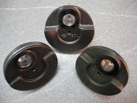

Hubscheiben von Yambits
Yambits bietet äußere Hubscheiben links und rechts für die 4L0 / 4L1 an. Die Teile entsprechen nicht den Maßen der Originalwellen. Die linken Hubscheiben sind 0,3 mm zu breit und passen gerade eben so ins Gehäuse. Die rechten Scheiben haben Form und Maße der YPSE-Wellen. Im Klartext: Sie sind 0,5 mm breiter. Verbaut man so etwas in einer LC-Welle, rücken die Pleuel um sage und schreibe einen halben Millimeter nach links außer Zylindermitte. Aber es kommt noch dicker: Verpresst man sowohl die linke als auch die rechte Yambits-Hubscheibe auf ein LC-Mittelstück, ist die Welle 0,8 mm zu breit und lässt sich nur noch mit dem Hammer ins Gehäuse treiben.
Durch die erheblich größere Masse des Gegengewichts an der rechten Yambits Hubscheibe gerät die Kurbelwelle völlig aus dem Gleichgewicht. Der typische vollkommene Massenausgleich der Zweizylinderwelle ist dahin. Normalerweise bleibt die Welle in jeder Lage ruhig liegen. Mit der Yambits-Hubscheibe rollt sie immer so, dass das Gegengewicht der rechten Wange unten positioniert ist - ein eindeutiger Beweis, dass die Wuchtung nicht stimmt.
Weder Maße noch Wuchtung passen für die 4L0 / 4L1. Das ist Fakt. Dennoch erhielt ich von Yambits dazu folgende Stellungname:
Hi Heiner,
These webs have been specially manufactured for Mitaka to be used on both YPVS models and the earlier LC models. These webs are correct for the LC model.
Kind Regards,
Caroline
Yambits.co.uk
Yambits verkauft eine Menge wirklich guter Sachen zu guten Konditionen, aber das hier ist definitiv Schrott. Mehr noch: Es macht jeden Motor zu Schrott. Pleuel außer Mitte, zerstörter Wuchtfaktor - schlimmer geht es nicht.

- Links 4L0 - Mitte Yambits - Rechts YPSE
- Hubscheiben.jpg (36.22 KiB) 6715 mal betrachtet

Die linke Seite hatte ich schon von PJME - gleiche Verpackung, gleicher Inhalt wie bei Yambits - von der rechten Seite weiß ich es nicht. Rechte Wangen habe ich zur Genüge. Ich war nur der Meinung, dass es wegen der Wuchtung besser wäre, links und rechts von Yambits zu verwenden und nicht Zubehör mit Original zu mischen. Ich nehme jetzt meine guten Originalteile.Kilroy hat geschrieben:Das ist ja weniger schön.

1.) Die Maßabweichung Yambits Zubehör vs Original beträgt 0,5 Millimeter. Die laut Yamaha maximal zulässige Toleranz 0,05 Millimeter.
2.) Die RD-Kurbelwellen sind unglaublich präzise gefertigt. Wenn da etwas krumm und schief ist, dann hatten hinterher irgendwelche Starkbierschrauber ihre Hände im Spiel.

Ein bisschen habt ihr beide Recht.
Schrott ist das nicht, für die Ypsen sind die vermutlich völlig in Ordnung. Nur die Angaben dazu sind Schrott.
Yambits kann man da keinen Vorwurf machen, wenn der Fertiger das so vorgibt. Außer vielleicht, dass sie nicht so genau wissen, was sie da verkaufen. Hier im Forum hätte es wohl einige Leute gegeben, die sofort gewusst hätten, dass das nicht in LCs und Ypsen passen kann (damit meine ich nicht mich).

Du hast in der Sache vollkommen recht, die sollen das was sie anbieten auch liefern, auch in den Toleranzen. Punkt. Das hatte ich mit denen auch schon bei Lagern. Da stimmt das Foto nicht mit der Ware überein, wir deutschen sind da wohl was komisch, andererorts wird sowas klaglos akzeptiert.
Mit Wuchtung mein Heiner eben das Gewicht, das wird bei den Yppsen anders sein als bei den LC´s.
Für mich ist es deswegen eben kein Schrott.
Klaus presst doch auch diese Wellen mit dem Jambits China-Webs (Hubscheiben). Klaus....ist Dir das auch schon aufgefallen?
Wenn man mischen will, muss auf jeden Fall China und original Yamaha übereinstimmen. Das alleine fände ich schon fast unglaublich.
