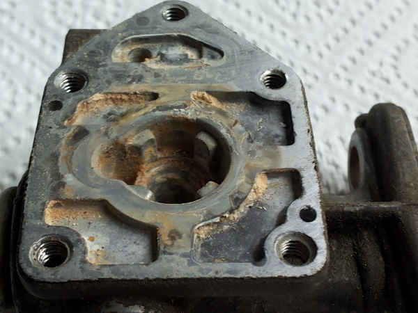

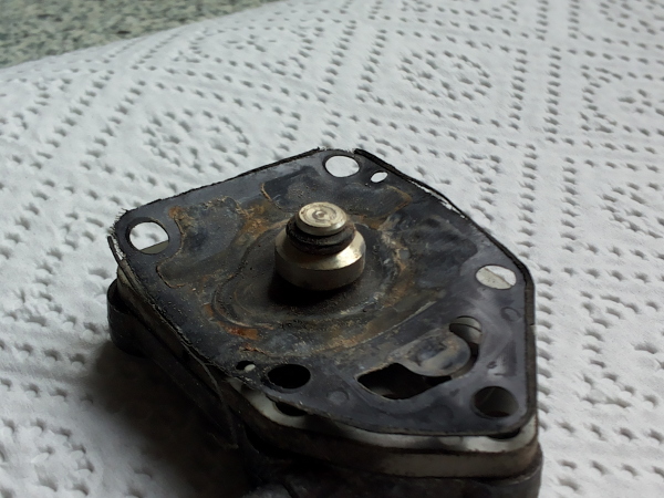

Ich hatte noch einen "unberührten" Benzinhahn rumzuliegen. Den habe ich mal für dich aufgemacht. Da sieht man, warum der nicht mehr dicht ist.
Im Gehäuse ist ein Konus, in dem ein Stift mit einer Gummidichtung sitzt. Der wird vom Unterdruck durch die Membran weggezogen und fällt ohne Unterdruck wieder in den Sitz zurück. Und das immer und immer wieder. Ob das dann dicht wird oder nicht liegt immer daran, wie der Dichtring auf dem Dreck zum Liegen kommt.
Noch ein kleiner Tip:
Die Membran ist noch völlig in Ordnung. Die kriegt man mit Vaseline wieder sauber.
Ich pampe immer richtig dick mit Vaseline drauf und massiere das richtig ein. Das lasse ich dann eine Nacht liegen und wische das am nächsten Tag sauber. Die Membran ist danach wieder wie neu.
Das Gleiche gilt auch für den Dichtring auf dem Zapfen.

Der Benzinhahn @Rene sieht ja grausig aus. Man was sich da alles ansammelt..... :oops: :oops:
