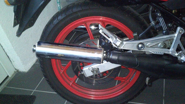

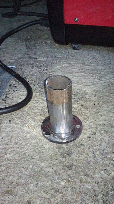

ich hab mich eben mal da ran begeben und mal zwei Bilder von dem gemacht was ich meine.
An der Schweißnaht sägt man am besten ja sauber rund rum und man kann den Dämpfer mit samt dem 45mm Rohr aus der Verstärkung ziehen.
Das hat der Vorbesitzer leider nicht gewusst und einfach hinter der Schweißnaht durchgeflext und nach dem Weiten wieder verbrutzelt.
Jetzt die eigendliche Frage:
Habt Ihr für den Mircon Dämpfer die Verstärkung entfernt und selbst was gebastelt? Oder ein 45er Rohr eingesteckt und das konisch nach hinten zulaufen lassen?
Bitte ein Bild :-)

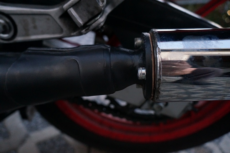

Nun war ich doch beim Bruzzler :lol:
Gestern Abend haben wir endlich die Adapter verschweißt!
Leider hat alles etwas länger gedauert, aber ich habe auch noch ein XT 500 Projekt hier, welches mich im Moment komplett in Anspruch nimmt, da nur Sonderlösungen verbaut werden!
Was mir gestern, nach dem wir die Töppe ab hatten aufgefallen ist, dass die nicht nur geweitet wurden, sondern auch die Töppe komplette durchsicht geboten haben!
Scheint als hätte jemand einen Flachstahl benutzt :shock:
Wir haben dann die Adapter verschweißt und die Micron verschraubt. Die Schweißnähte müssen natürlich noch verschliffen werden, hat aber gestern Abend leider nicht mehr geklappt!
Ich finde das sie jetzt besser zieht!
Eventuell hat Sie jetzt etwas mehr Gegendruck :?:
Die Bilder wurden gestern Abend mit meinem Handy gemacht!
Ein schönes Bild folgt noch :D
Andreas

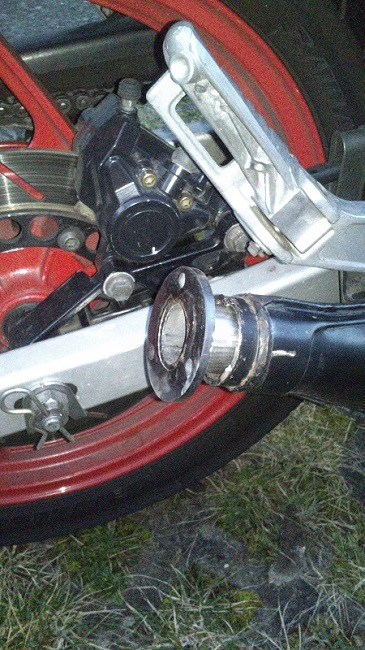

So, das habe ich nun vom Bruzzler!
Ein Topp hatt sich auf der Autobahn bei 180 selbstständig gemacht :x
Gott sei Danke ist den Autos hinter mir nichts passiert!
Ich habe ihn dann im Graben gefunden!
Also, auf ein neues :(
Andreas
sumo950
Beiträge: 30
Registriert: Mi 27. Mär 2013, 21:00
Wohnort: Schwarzenau
Beitrag von sumo950 »
So, jetzt sieht es besser aus!
Zweimal bruzzeln hält besser :D
Andreas
Ach ja, den neuen Topp habe ich wieder von micron bekommen!
