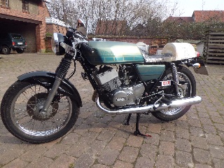

Nach langer Zeit ist unsere RD nun fast fertig.
Es sind noch ein paar Kleinigkeiten zu machen dann geht es zum TÜV und die RD ist nach über 20 Jahren wieder auf der Piste.
Ist eine schöne Zeitmaschine so eine RD.
Gemacht wurde:
Rahmen gestrahlt und Lackiert.
Gabel überholt.
Sitzbank unterteil org. mit auflamienierten Höcker.
Magura Stummel und Magura Gassgriff.
Beide Schalter MZ TS 250.
Drehzahlmesser mittig und Sigma Tacho.
Zündschloß unter den Tank links verlegt.
Hella Rücklicht.

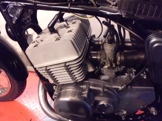

Motor hat neue WEDIS bekommen(hat erst 16.000 km gelaufen.
Zylinder gestrahlt.Motordeckel poliert.
TZ Nachbau Schutzblech, hinten gekürtzt.
Fussrasten sind noch nicht fertig diese sind von einer BMW.
Jetzt noch neuer Lack eventl.Silber oder Birtish Racing green.[/img]
Viele Grüße Louisa und Paps.

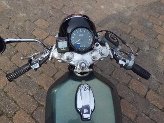

geht es noch etwas größer? Besonders beim letzten Bild würde ich gerne sehen wie die Löcher von den original Lenkerhaltern verschlossen sind. Auf dem kleinen Bild sieht das sehr gut gelöst aus.

Die Löcher vom Lenkerhalter sind mit Verschlussschrauben
für den Schaltschrankbau verschlossen.
Habe ich von einem Elektriker bekommen.
Sind im Durchmesser etwas kleiner,habe ich mit Silikon
eingeklebt.

danke für den Tipp, gute Idee mit den Verschlußschrauben.
