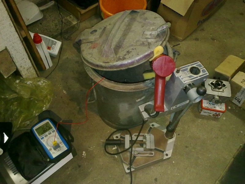

Da ich die schwarze Farbe am Zylinder an meiner RD 125 LC mit hitzebeständigem Auspufflack auffrischen wollte, tat sich noch die Frage des Einbrennens auf. An Mutters Backofen wollte ich nicht ran, das gäbe sicherlich groß Ärger :roll: Daraufhin das Internet durchforstet und auf dieser Idee basierend (--> http://bmw-einzylinder.de/forum/index.php?topic=9691.0) habe ich heute das ganze einmal nachgebaut und direkt in Aktion gehabt, wobei ich den Tontopf durch einen Stahl-Mülleimer ersetzt habe. Rest siehe Bilder :wink:
Der Heißluftfön wurde auf Stufe 2 bei 550°C betrieben, Anwärmzeit auf 180°C betrug ca. 15 Minuten.
Gruß, Michael

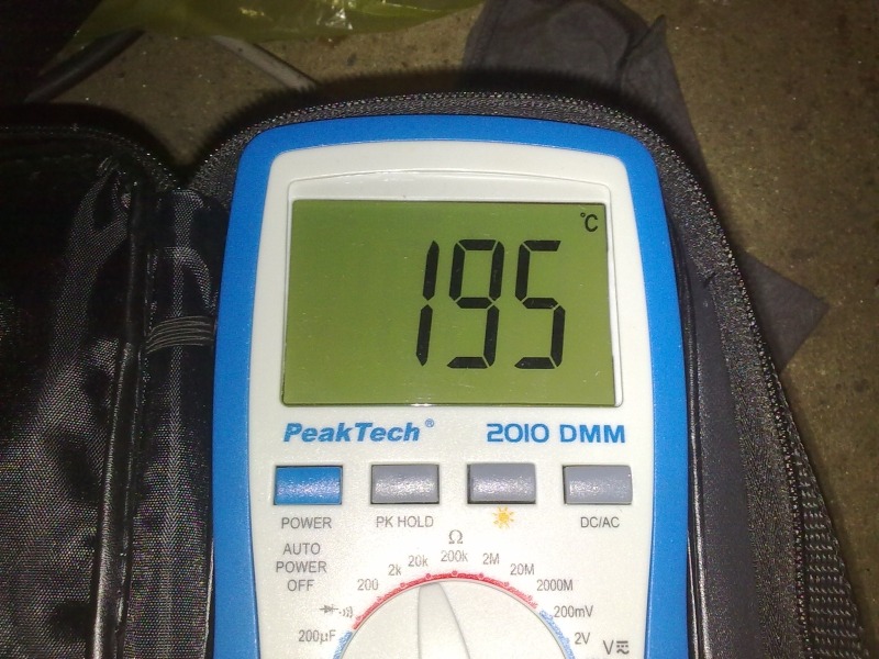

... bei 195°C!
... bei 195°C!

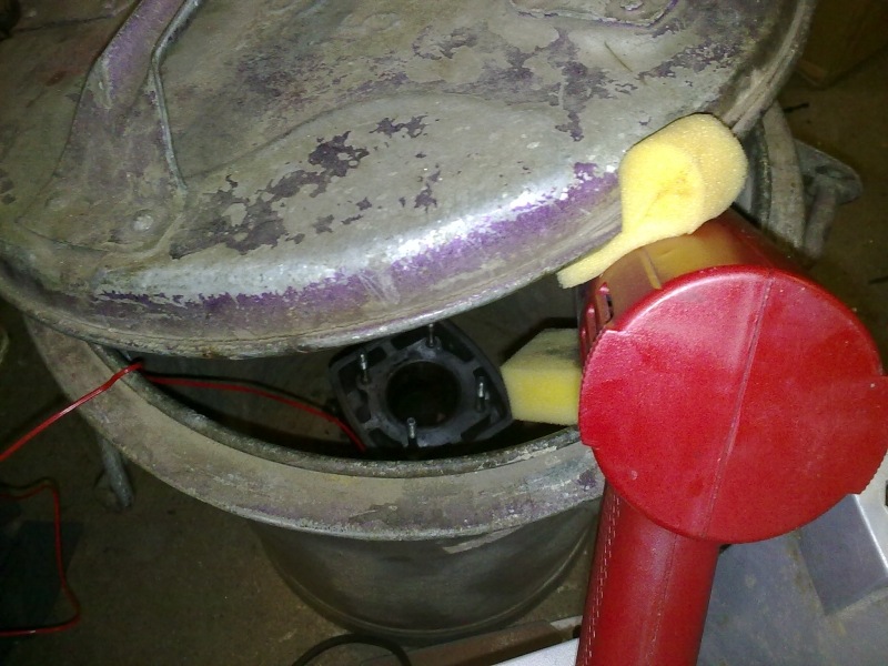

Da unten schmort der Zylinder...

Hallo Michael,
ich hatte vor ein paar Jahren auch meine Zylinder lackiert, der Lack
musste 1,5 Std. bei 90°C eingebrannt werden. Ich habe die Familien-
bande 4 Std. zum Shoppen geschickt und dann ganz in Ruhe den
Backofen missbraucht. :lol:
Anschließend die Küche gut gelüftet und behauptet ich hätte ein Becher
mit Farbe ausgespült... :roll:
Aber anscheinend geht es auch mit ´ner "ehrlichen" Mülltonne. :wink:
VG BBH

Beitrag von Leazzer »
Das ist natürlich auch ganz clever ;)
Der ganze Keller hat, so nebenbei bemerkt, auch gut gemüffelt. Dagegen ist ein bisschen Durchzug oder Dauerbelüftung im Keller eine gute Maßnahme.
Gruß, Michael
