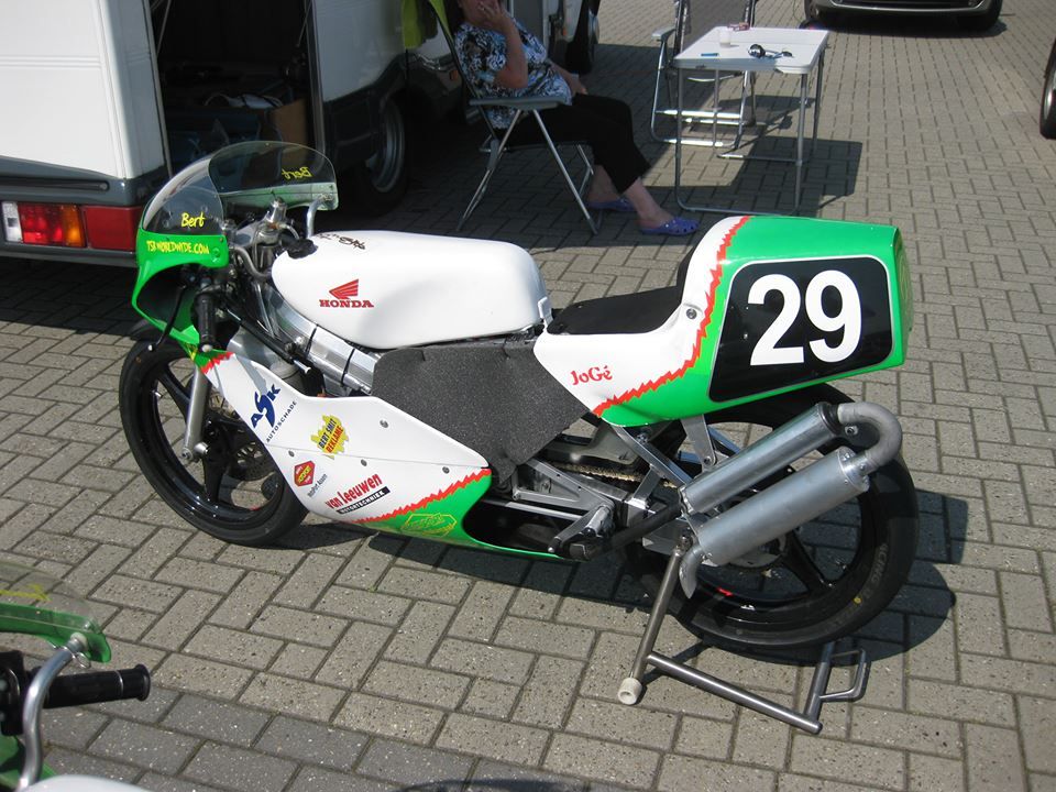

Schaut mal hier was der Bert Smit aus Holland veranstaltet hat um seine Honda RS125, die ja von Haus aus nicht die lauteste ist, auf die 95dBa bekommen hat, um bei Sportfahrertrainings in Assen mitzufahren.
Wir haben hier in Deutschland eigentlich noch Glück. Es gibt noch viele Veranstaltungen wo mit der Lautstärke eher noch lax umgegangen wird. Im westlichen Ausland(GB, NL, B, FR,) wird da wesentlich mehr und strenger kontrolliert. Daher ist jeder Versuch die Maschinen leise zu bekommen lobenswert. Auch bei uns wird immer stärker durchgegriffen.
