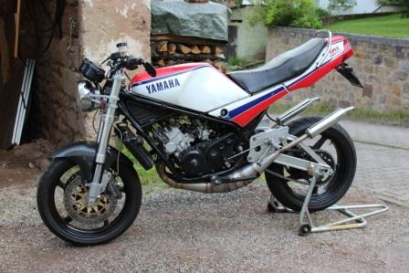

Harald (Holle)....Du solltest mal ein Bild hier einfügen von Deinem sausteilen Umbau, also so ,wie Du den mit zur Alpentour gebracht hattest.
Dann wird JEDEM klar, warum Du ein Prob mit überlaufenden Gasern hattest :wink: .
Ich habe noch NIE ein steileres Mopped gesehen. In USA schießen mit so einer "Abschußrampe" Raketen in den Orbit :lol: .

Hier mal ein Bild nach der Fertigstellung.
So war sie bei der Alpentour
Holle17169 hat geschrieben:Hier mal ein Bild nach der Fertigstellung.
Oha .... DAS ist hoch!
Ich empfehle ein 55'er Kettenrad, dann schleift die Kette auch weniger auf der Schwinge.
murphy
Beitrag von murphy »
jo holle
was hast du für einen rad stand 125 cm hahahaaha :-)
a biserl sehr hoch
