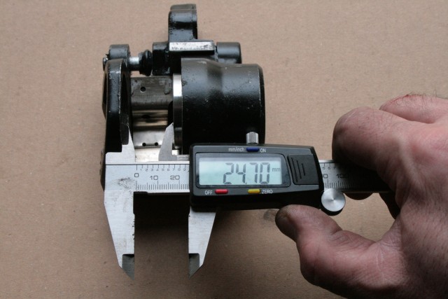

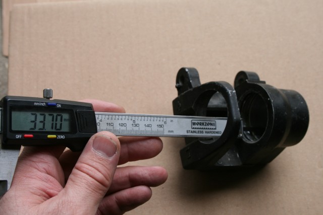

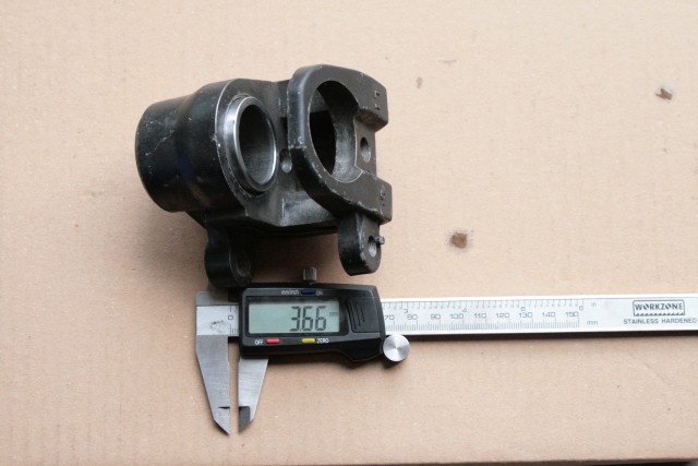

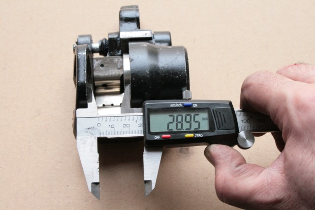

- Sattel zusammengebaut, Kolben ganz zurück.
Platz zwischen Kolben und Gegenanschlag - IMG_4594.JPG (63.51 KiB) 799 mal betrachtet
- Platz zwischen beiden Flächen. Schön zu sehen wie weit der Kolben raus steht.
- IMG_4593.JPG (59.89 KiB) 799 mal betrachtet
- Überstand des Kolbens OHNE Dichtringe
- IMG_4584.JPG (58.58 KiB) 799 mal betrachtet
- Die Kolbenlänge beträgt 36,4 mm
- IMG_4578.JPG (64.79 KiB) 799 mal betrachtet
- Die Tiefe des Sattels beträgt 33,7 mm
- IMG_4576.JPG (52.61 KiB) 799 mal betrachtet
