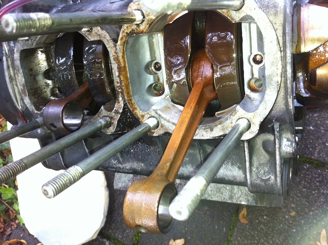

:arrow: Erbitte Kommentar zu den Bildern im Bereich des unterem Pleuelauge.. :? Fühlt sich eigentlich noch ganz normal an..

ist der rechte Pleuel irgendwie angelaufen? Sieht so dunkel/blau aus. Nicht, dass der weich geworden ist. Kann man auf den Fotos aber schwer sehen.
Hattest du Späne/Abrieb im Gehäuse? Pleuelspiel axial/radial i.O? Radial, darf nicht fühlbar sein; Kippen max.2mm; axial, 0,6mm max. Das kann man am Besten mit 2 Fühlerlehren gleichzeitig messen (evtl. bei ausgebauter Welle.) Sonst taugt die Messung nicht viel. Geht ja schnell...

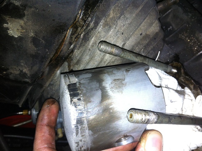

Hallo. Ja das Pleuel sieht angelaufen aus.. Abrieb vom Kolben ist ja deutlich auf dem Bild zu sehen. Morgen kommt der Block auf den Seziertisch..

Kippen soll max 1mm sein, unten festhalten u oben li/re 1mm.
Aber rechts es es def blau u hin.
100 für 2 PL-Sätze, ca 80 für Lager, Hunni für Arbeit, ist die Untergrenze.

kein Schreibfehler, vieleicht etwas komisch ausgedrückt...
Pleuel unten halten, dann ganz auf eine Seite kippen. Von diesem "Totpunkt"
bis zum Totpunkt auf der anderen Seite sollten es max. 2mm sein. Maß bei neuer Welle max. 1mm.
