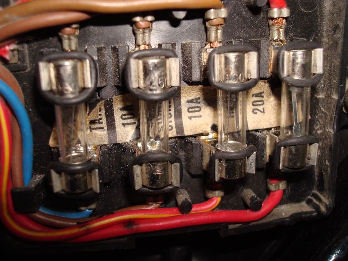

Sicherungskastenreperatur für Sparfüchse und solche die lieber den Orginalkasten behalten wollen
Da meine Sicherungshalter in einem schlechten Zustand waren habe ich die Federn von den alten abgezwickt aber so lange gelassen das man Sie noch in den Kasten einhängen kann ,dann mit einem Glasfaserstift gereinigt die Kabelisolierung mit einem kleinen feuchten Lappen umwickelt,verzinnt und dann neue Federn von Conrad draufgelötet.
Man muss nur aufpassen dass mann die Feder möglichst nahe an die Grimpstelle lötet denn diese Federn haben eine Nase und wenn man zuwenig Abstand zwischen den beiden Federn hat und die Sicherung hineindrückt werden die Federn sonst gleich wider überdehnt .
Zum Schluss habe ich die Schicherungen noch mit einem O-Ring gesichert!
Wie lange das ganze hält kann ich nicht sagen aber es ist billig und in kurzer Zeit erledigt.

Hallo Werner,
klasse Idee von dir.
Ich scheue den Umbau auf neue Kästen bisher auch, neue Kästen sind zwar besser, aber gefallen tun die mir nicht.
Da ist das eine gute Lösung.
Gruß BoxerMarkus

Ja, gute Lösung, nutzt aber alles nix wenn wie bei mir die Haltenasen
der Bodenplatte verbrannt bzw. geschmolzen sind. Da hilft nur noch ein
neuer, original Sicherungskasten oder der Umbau auf ein Kästchen mit
Flachsicherungen.
