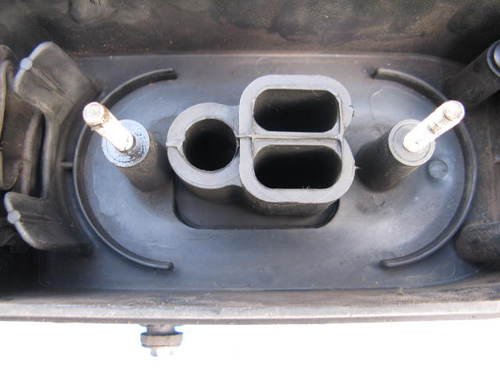

@alle: habe diese Bilder einer Airbox RD 250 e/f gefunden, darin ist diese 3er-Loch Kombination, welche wohl bei den 400ern nicht drin ist (richtig???) Bei meiner Airbox fehlt dieser Einsatz mit den 3 Löchern - kann das die Ursache sein?
Grüße,
ein hoffender Bastian
@Fränki: Vollgas funktioniert ja, nur eben ist der Übergang dahin mangelhaft.
Grüße,

Hallo Bastian,
der Einsatz war hauptsächlich zur Geräuschdämpfung gedacht.
Wenn der drin ist muss eine etwas kleiner Hauptdüse gewählt werden.
Ich fahre in keinem meiner Moppeds den Einsatz, allerdings sollte eine Gummidichtung statt des Einsatz verwendet werden, da die obere Kammer sonst nicht wirklich mit der unteren verbunden ist. Nur der Schnorchel hinten ist bei den meisten 1A2 Vergasern nicht ganz unwichtig, weil sie sonst sehr schlecht abzustimmen sind.
Gruß Siggi
Gruß Siggi
ich habe mir gestern mal aus Pappe eine Schablone gebastelt und als Ersatz für den Einsatz verbaut - das Ergebnis: der Leistungseinbruch ist verschwunden. Es liegt also tatsächlich an diesem Einsatz, welchen ich mir jetzt wohl besorgen werde. Unglaublich nach dieser Odyssee feststellen zu müssen, dass so ein unscheinbares Teil solch große Auswirkung hat.
Vielen Dank an alle, die mir versucht haben hier weiterzuhelfen, insbesondere an Markus und an Rene
Hattest du eine Abdichtung zwischen den Kästen oder ist die erst entstanden wo du den Adapter gebaut hast?
Ansonsten sind deine Annahmen richtig. Die 1A2 Vergaser sind teilweise "Zickig" wenn zu wenig Luftführung und wiederstand beim Ansaugen da ist.
Die alten RD Vergaser sind da tolleranter.
Gruß Siggi
Gruß Siggi
