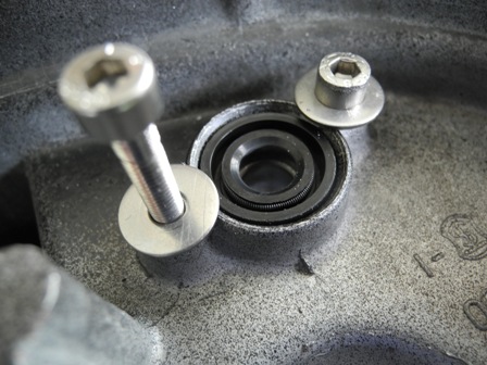

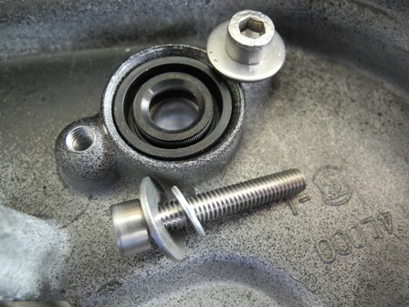

Wellendichtringe gibt es in vielen verschiedenen Ausführungen und Qualitäten. Manche sitzen sehr fest in der Bohrung und müssen eingepresst werden, andere lassen sich mit dem Finger in ihren Sitz drücken. Mit Originaldichtringen hatte ich nie Probleme. Die saßen immer bombenfest. Jetzt ist es mir dennoch passiert. Der Dichtring ist rausgeflutscht, und Zweitaktöl gelangte ins Getriebe. Ich hatte versehentlich einen Zubehör-Siri eingebaut. Um künftig auf Nummer sicher zu gehen, habe ich eine Sicherung gegen das Herausrutschen des Simmerrings eingebaut. Die Bilder erklären, was ich gemacht habe. Die Schrauben sind M5 x 30 und schauen auf der anderen Seite so weit hinaus, dass man die Ölpumpe mit zwei Muttern befestigen kann. Allerdings braucht man eine sehr schlanke Nuss, da zwischen Mutter und Ölpumpe nur wenig Platz ist.

Gute Idee, ich hatte das kürzlich auch u habe ihn gleich eingeklebt, wie er wieder rausgeht?
Und ist er so herum richtig eingebaut?

Ja, so herum ist er richtig eingebaut.
