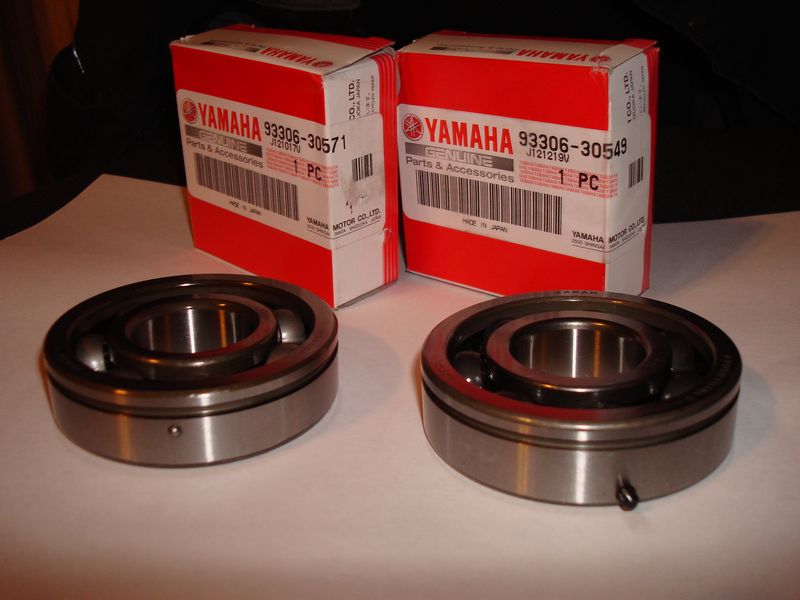

Da scheint es bei Yamaha eine Änderung gegeben zu haben
Ich habe vorige Woche die beiden äussern Hauptlager bestellt
und bei mir hat das Limaseitige Lager auch eine Nut nur ist der Stift so weit aussen das ich dieses primärseitig nicht verwenden kann weil der Stift schon an der Gehäusekante wäre.
Limaseitig ist es ein Koyo 6305 Hyrinlt
Primärseitig ein Hic 83406
Ausserdem sind die Nummern anders als im Online-Erstzteilkatalog.
Welches Lager in welcher Schachtel weis ich nicht mehr.
Habe es zwar jetzt noch nicht vor aber weis jemand was so eine Gehäuseüberholung mit den Stahllagersitzen kostet?

Hallo Werner
ich habe mir vor 3 Jahren bei der 4L1 die beiden äußeren Yamaha-Lager neu einbauen lassen. Das rechte hatte die Nummer 30549 und hatte den kurzen Mini-Pin drin, sah also aus wie das linke Lager auf deinem Bild, war aber im rechten Karton drin.
Das Lager mit der Kartonnr. -571 sitzt bei meiner KW links drin und hat auch den langen Stift wie auf dem Foto. Wieso da zusätzlich eine Ringnut drin ist, erschließt sich mir nicht. Mit dem rechten Lager sollte man es theoretisch nicht verwechseln können, weil die Lage des Pins/Stifts zur Ringnut unterschiedlich ist.
