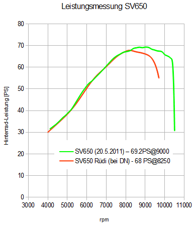

a) Referenzmessung / Prüfstandsvalidierung.
Man nehme einen Amerschläger P4 (= der gleiche Prüfstands-Typ der bei der DN genutzt wurde) und frage mal ob dort schon SV650 Modelle drauf waren.
Wenn ja, dann vergleiche man die Kurve der Hinterrad-Leistung von dort mit der die von Rüdis Gladius (SV650-Motor) gemessen wurde.
Quelle: https://lh5.googleusercontent.com/-wTnj ... 520Rad.jpg
Wenn in etwa das gleiche hinten raus kommt, dann kann man relativ entspannt davon ausgehen dass die beiden Prüfstände bei DN und "bei uns" innerhalb der Serienstreuung der SV anzeigen.
Sprich sie liegen nur wenige PS auseinander und nicht 10 oder 15.

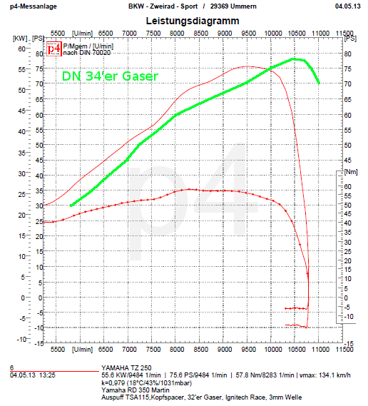

b) Die vielfach geforderte Messung der neuen Wundertüten.
Dann stelle man auf diesen jetzt so einigermaßen glaubhaften Prüfstand seine eigene RD und messe mal los.
Und wo man schon so schön am Vergleichen war, nehme man eine "vergleichbare" Kurve sagen wir mal eine DN mit 34'er Vergasern und plotte die auch mit.
Quelle: https://lh6.googleusercontent.com/-p8HA ... 2034mm.jpg
Ich stelle damit ziemlich wasserdicht fest, dass die viel geschmähte TSA115 keine schlechte Figur gegen die DN macht.
Zumindest in Kombination mit meinen 32'er Gasern, Ignitech und 3 mm Welle.
Das kann man jetzt trefflich disktieren wieso weshalb warum und was wäre wenn.
Was bleibt ist, dass die von mir gebaute Anlage nachgewiesenermaßen auf Augenhöhe mit der DN läuft.
Übrigens liegt die TSA115 Messung auch über der Messung der V2 Kits (70 PS Hinterrad), was ja auch zu beweisen war, da ja unsere Popometer als defekt angezweifelt wurden.

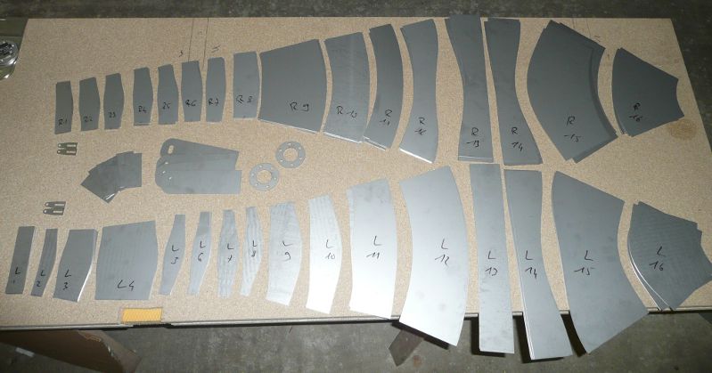

Anbei und in den folgenden Posts findet ihr die fertigen Layouts, die man direkt zum Lasern geben kann.
Ich gebe JEDEM hier ausdrücklich die Erlaubnis diese zu privaten UND kommerziellen Zwecken zu nutzen. D.h. wer sich genötigt fühlt die Dinger in Serie zu bauen - bitte, nur zu.

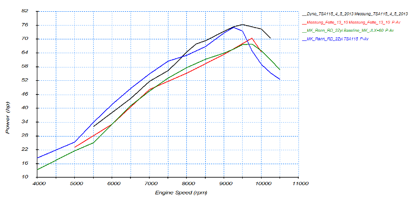

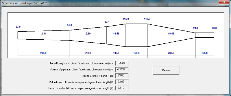

Noch ein kleiner Nachtrag zum Thema "Simulation ist für'n A...".
Die vorletzte Stufe ist mehr oder weniger zufällig brauchbar gewesen.
Dort ging es mir wirklich nur um die Technologie wie man die Hardware baut.
Vorab gerechnet haben wir da nicht.
(Yamaha hat übrigens auch so angefangen: erst mal schön ein paar Jahre DKW 125'er nachbauen und dabei lernen wie es geht. Danach eigene Entwicklungen auf den Markt werfen ...)
Bei den TSA115 war das anders. Hier habe ich die Simulations-Software EngMod2T genutzt um sowohl die Steuerzeiten als auch den Auspuff auf meine Kriterien zu optimieren (= gute Leistung bei niedriger Drehzahl unter Inkaufnahme von Verlusten oben rum).
Die Grunddaten stammen vom Ken Gubbins und vom Dave Bond (beide UK). Diese habe ich dann an den Stellen wo sich mein Motor unterscheidet entsprechend angepasst - damit ist man schneller bei einem Ergebnis als wenn man wochenlang Hilfen lesen muss und ALLE Daten selber messen & eingeben muss.
Was danach kommt ist eigentlich dasselbe wie wenn man Versuche macht. Z.B. man überlegt sich andere Winkel oder Längen für Teile der Birnen und rechnet was dann passiert. Oder man "setzt die Zylinder tiefer" und vergleicht mit der Version vorher.
Das Endergebnis findet ihr anbei.
Es zeigt für die TSA115 die Simulation und die Messung.
Ebenso ist die Vorgängerversion (also die "verlängerte" JL) in gleicher Art und Weise enthalten.
Für die ersten Versuche schon mal keine schlechte Übereinstimmung zwischen Messung und Rechnung.
Die Profis würden jetzt anfangen die Verbrennungs-Parameter im EngMod-datensatz zuu optimieren, damit die Sim besser zur Rechnung passt. Damit hat man bei den nächsten Modifikationen einen besseren Startpunkt und kann das voraussichtliche Ergebnis besser schätzen.

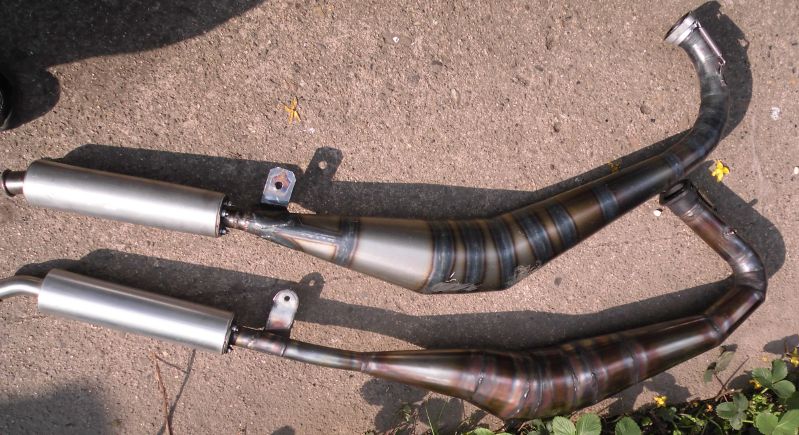

Und dann haben wir noch einen zum Thema "Auspuffe auslegen ist kompliziert".
Der MB hat mir letztes Jahr in Lichtenberg sinngemäß gesagt, dass wir nicht so viel Arbeit in die Auspuffe stecken sollten. Letztendlich wäre es fast egal was man da ran schraubt, wenn der Rest abgestimmt wäre, würde es einigermaßen laufen.
Der Martin S. hat in 2012 parallel zu meiner Arbeit an den TSA-Birnen einen kompletten Eigenbau auf die Beine gestellt.
Der ist mehr oder weniger "intuitiv" entstanden und von ihm selbst gelayoutet, per Hand ausgeschnitten und gebaut worden.

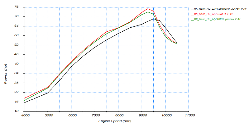

Nach seinen Berichten ging die auch besser als die V2 Tüten, worauf ich die mal gegen die TSA's gegen gerechnet habe.
Resultat: Nimmt sich nicht viel. (Rot = TSA115, grün = Martin S., Schwarz = V2 Tüten)
Und genau das gleiche hat die Fahrprobe ergeben: Wenn man die TSA's an die RD schraubt wo der Martin S. Eigenbau vorher dran war, merkt man keinen großen Unterschied.
Gegeneinader gemessen haben wir das noch nicht, aber insgesamt habe ich den Eindruck der MB hatte recht ....

Anbei noch mal ein Bild für potenzielle Nachbauer welche Teile wo hin gehören ...
Nachtrag 1.6.2013: R16 und L16 könnten bei Bedarf getauscht werden, falls man die so drehen muss, dass man die Naht nicht sehen soll.
