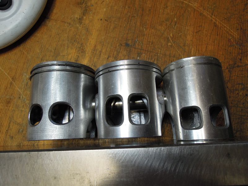

Weiß jemand, ob die Kolbenwölbung RD350 / DT175 Kolben gleich ist?
Grüße, Alex

Hallo Alex,
sind gleich, komm vorbei habe die Kolben da liegen.
Das Bild zeigt den RD400/350, DT175 und den 250iger Kolben,
der DT Kolben ist vom Kolbenboden zum Kolbenbolzen 5mm kürzer.
