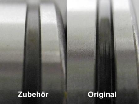

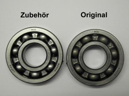

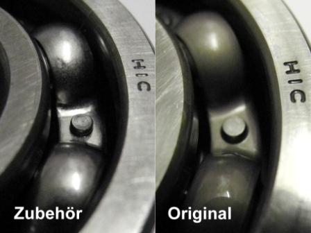

1. Der Yamaha Käfig ist deutlich hochwertiger gearbeitet und vernietet.
2. Die Nut im Yamaha Lager ist im Nutgrund gegen Kerbwirkung gerundet (vermutlich gewalzt), und die Kanten sind stärker gefast.
Ich habe versucht, die Unterschiede zu fotografieren. Mit dem bloßen Auge sind sie deutlicher zu erkennen als auf den Bildern. Trotzdem, man sieht es.
Das rechte Kurbelwellenlager hat im Laufe der Jahre immer wieder die Teilenummer gewechselt, weil es bei Yamaha stetig weiter entwickelt werden musste, um den höheren Motorleistungen gerecht zu werden. Qualitativ reichen die Zubehörlager nicht annähernd an das original Yamaha-Lager heran.
- Nutvergleich.jpg (23.73 KiB) 2187 mal betrachtet
- Käfigvergleich.jpg (28.61 KiB) 2187 mal betrachtet
- Hauptlagervergleich.jpg (30.02 KiB) 2187 mal betrachtet

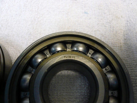

... und die Axialkräfte???? Nein, ich kenne nur diese hier - keine Experimente!
- Hauptlager rechts.jpg (38.45 KiB) 2162 mal betrachtet
Zuletzt geändert von Heiner Jakob am Do 21. Mär 2013, 08:55, insgesamt 1-mal geändert.

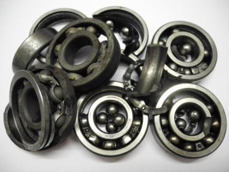

Das sind für mich alles keine Widersprüche. Auch ich habe über die Jahre hinweg schon alle diese Lager verbaut, auch ohne Pin, und selber bisher im normalen Betrieb keine Crashs damit erlebt, aber in gebrauchten Motoren schon viele geborstene rechte Hauptlager vorgefunden.
Schmierungsmangel scheidet als Ursache aus, da die Pleuellager immer noch intakt waren, und die gehen bei Schmierungsmangel zuerst kaputt.
Es ist die Mehrfachbeanspruchung, die das rechte Kurbelwellenlager kollabieren lässt. Traglast und Drehzahl alleine wären nicht das Problem, aber rüde Lastwechsel (Fahrweise) machen das Lager auf Dauer mürbe. Dies ist eine Frage der Zeit. Kaum einer von uns schrubbt so viele Kilometer herunter, dass er die Grenzen der Dauerhaltbarkeit erreichen könnte. Deshalb sind Erfahrungsberichte mit Skepsis zu betrachten. Sie liefern keine vergleichbaren Daten.
Alle großen Hersteller unterziehen ihre Produkte extremen Tests, um ihren Ruf nicht zu ruinieren. Dies geschieht unter Bedingungen, die wir "Normalverbraucher" im Grunde nie erreichen. Das Argument "hält sogar im Rennen" zieht nicht, denn die längste Gerade ist immer noch die Autobahn. Kurzbrenner, wie die Banshees, sind kein Maßstab.
Man muss eben immer genau wissen, was man tut. Gesicherte, gleichbleibende Qualität liefern die Originalteile zu einem entsprechenden Preis. Da kann man nichts falsch machen. Was am freien Markt angeboten wird, ist durchaus von unterschiedlicher Qualität. Meistens funktioniert es ja. Und ein wenig hat man es auch selbst in der Hand - und zwar in der rechten...

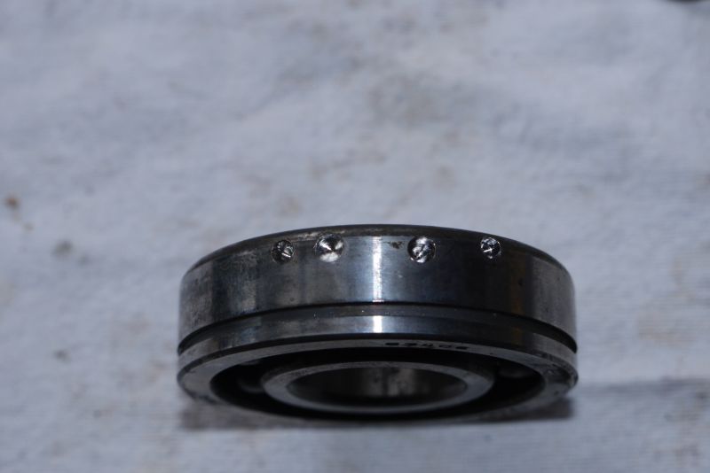

Es ist sicher die grosse Kraft, die durch die schrägen Rillen das Lager seitlich stark beansprucht, was mitverantwortlich ist. Die Lager sind dafür nicht gebaut.
Ja das mit dem bohren werd ich mal probieren, wenn auch die Fixierung des rechten Lagers damit nicht gegeben ist, das ist u bleibt ein wunder Punkt.
Ich hab einen Freund der hat mir in einen Satz die Löcher ein-erodiert, seither spürt man beim Rundlauf ein leichtes knacken, ich trau mich die Lager nicht einzubauen.
- Beiträge: 4612
- Wohnort: /Stmk./Österr.
Hab gestern einen Widia umgeschliffen, Knochenarbeit mit einer normalen Schleifscheibe, von 4mm auf 3mm fast 2Std.
Bohren geht gar nicht mal so schlecht, reibt mehr.
Um das drehen des rechten Lagers zu verhindern werd ich mal die obere ungenutzte Hälfte der Rille mit JB einige cm zukleksen u ev den Halbmond einkleben. Denke aber der wird sich auch so nicht drehen.
Aber fällt mit grad ein hatten wir kürzlich, oben einen O-Ring einlegen wirds auch bringen.
- P1380249.JPG (55.84 KiB) 1729 mal betrachtet
