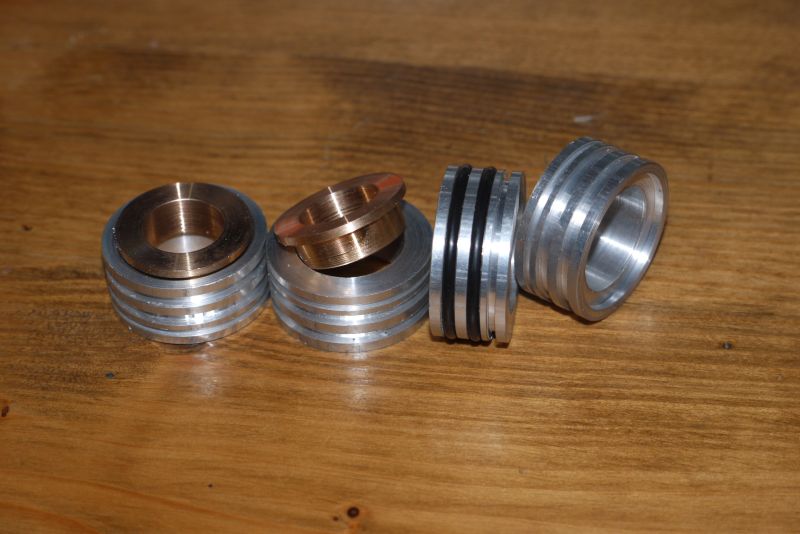

Bei zuviel Spiel hab ich mir neue Bronzebuchsen gedreht u eingepresst, ist weniger Arbeit als bei Rüdi denke ich.
Hier

Die Walzen drehen sich in den Buchsen.
Die 2O-Ringe deshalb weil es Zylis gibt die schon ziemlich ausgenudelt sind, so halten sie gut.
Und wegen des leichten drehens der W sollen sie ca 2Z Spiel haben denke ich, das macht nix.
