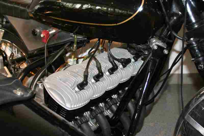

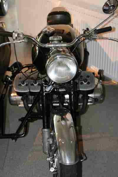

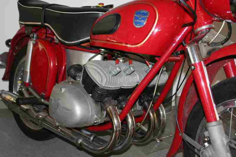

habe die Sache mit der Adler zwar nicht losgetreten, zeige euch aber mal ein paar Bilder von einer 4- und 6 Zylinder. Ich kenne Adlermotoren, habe selbst einen, und habe großen Respekt vor der Arbeit, aber...
Gruß mafo
Gruß mafo
- Vierer
- IMG_5826ab.jpg (23.19 KiB) 1076 mal betrachtet
- Breitwand
- IMG_5824e.jpg (12.95 KiB) 1076 mal betrachtet
- Sechserpack
- IMG_5828ab.jpg (22.68 KiB) 1079 mal betrachtet
Feine Teile. Handwerkliche Augenweide. Das muss man sich erst einmal trauen.
Die Haltbarkeit oder den Nutzen?
Uwe
Was meinst Du mit dem aber?habe großen Respekt vor der Arbeit, aber...
Uwe
