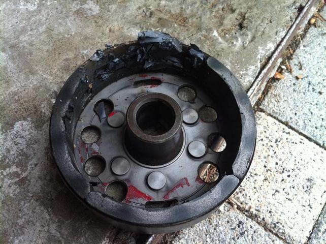

So nun ist der defekt an der Gamma gefunden, wieso der Kickstarter plötzlich nicht mehr hinunter wollte. Hat mich ein wenig nachdenklich gemacht.
Zum Glück ist das nicht im Training oder Rennen passiert.

Aber warum ist es passiert :?: :shock:
Ich hatte ja auch schon mal ein abgesprungenes Polrad,
aber so sah das danach wirklich nicht aus. Was ist mit der
Zündung, hat es die bei der Gelegenheit nicht auch zerlegt ?
VG BBH
Beiträge: 8424
Von hier aus sieht es so aus, als ob der Kleber für einen Magneten nicht mehr gehalten hat und sich verflüchtigt hat.

Der Schaden ist zum Glück beim Ankicken passiert. Die Lima hat nichts abbekommen. Ich vermute auch, dass der Kleber nicht mehr gehalten hat.
Ist halt auch schon fast 30 Jahre alt.
Nun brauche ich ein neues Polrad, oder eine Innenläuferzündung.
Könnt Ihr mir dabei helfen?

Schau mal da Silvio:
http://www.hpi.be/
Schliesslich willst Du mit dem Eisenschwein ja gewinnen.

Eine Innenrotorzündung für die Gamma passend findest Du, wenn Du Dich bei HPI universal ignition durchwühlst.
