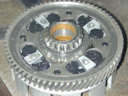

Beitrag von Heiner Jakob »
Dieses Foto zeigt, wie es in der Kupplung aussehen kann, wenn das Spiel zwischen Zahnrad und Korb verdächtig groß geworden ist.
_____________________________________________________________
Achte auf Dinge, die du nicht siehst...
Dämpfergummis an der "Verschleißgrenze"
DSCN0592 - mini.jpg (43.06 KiB) 324 mal betrachtet
