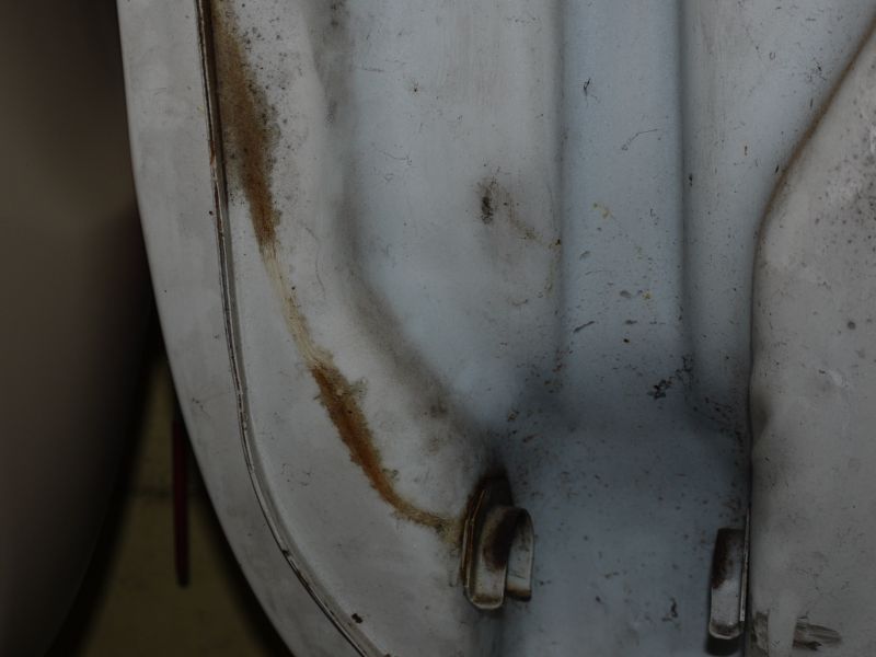

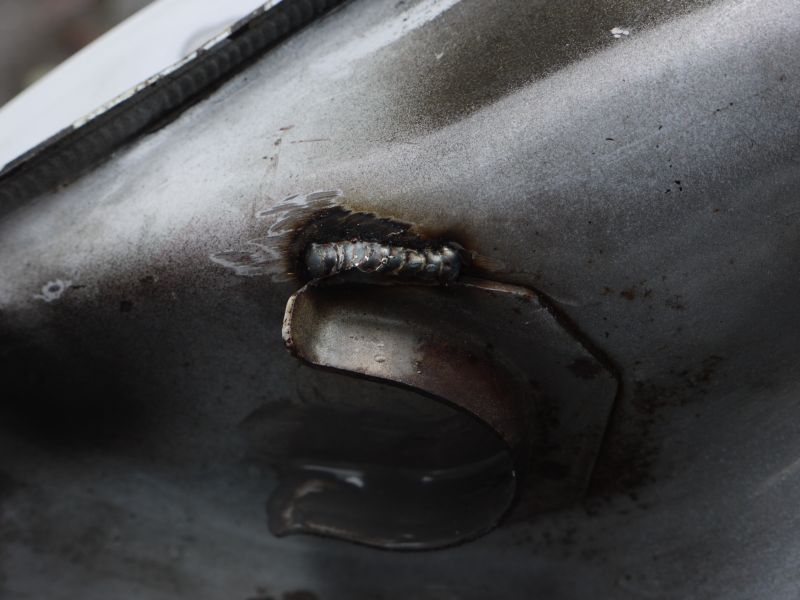

Weiß nicht ob ich der einzige bin mit dem Problem, glaube nicht.
Habs schon 2x gehabt, aufbrechen der Tankhalterung vorne.
Die Lasche ist nur gepunktet, und das zuwenig, es vibriert ab und
es rinnt dann langsam der Sprit aus, es entsteht so ne eindeutige Spur.
Ich habs schon gelötet u mit JB verschmiert, mit MAG u 0,6er Draht gehts am besten (für nicht WIG-ler).

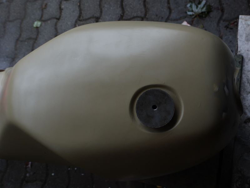

Brauchte einen Tank für einen lackierversuch (lacken kann ich leider nicht gut).
Hatte einen der oben auf der ganzen Fläche eingedrückt war, so als ob jemand draufgesessen wär, waren aber keine scharfen Kanten.
Dachte wie bring ich das raus?
Benzinloch mit nem Blech zugeschraubt, Blech mit Loch aufs Tankloch gelegt,
Luftpistole angesetzt, ein kurzer Drücker, ein lautes Popp, draussen war die Delle.
Wenn man länger reinbläst drückt es den Tank auseinand.
