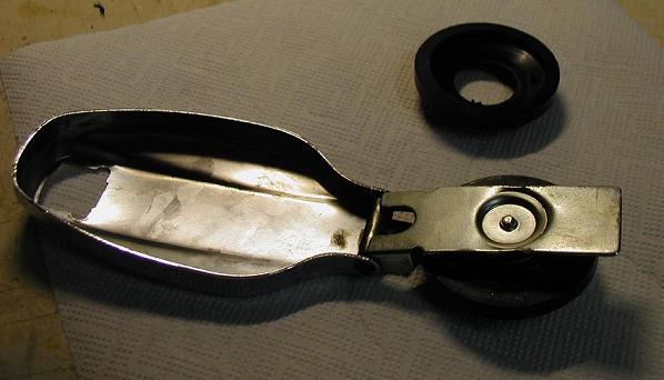

ich habe mir eine neue Dichtung für den Tankdeckel bresorgt, aber wie kann man den Deckel zerlegen um die neue Dichtung zu montieren.
Hat das schon mal einer gemacht?

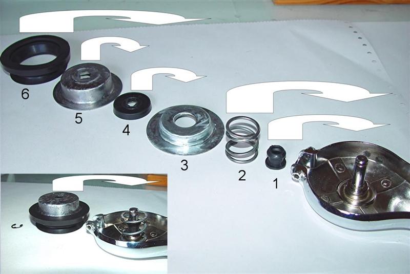

Hallo Reiner,
an einer anderen Stelle hier im Forum hatte ich das Thema "Tankdeckel bei einer 74iger RD 250 Typ 352" schon mal angesprochen.
Im Anhang ein Foto des demontierten Tankdeckels mit allen Bauteilen. Vielleicht sieht das bei der 1A2 ähnlich aus?
Manfred

ich kann nicht ersehen wie ich die neue Dichtung montieren könnte.
Gruß Reiner

Auf dem 2. Bild ist doch ein runder Deckel mit drei Kreuzschrauben.
Und wenn mich nicht alles täuscht, sitzt genau darunter eben diese Dichtung.
Also: Ab mit den drei Schrauben.
Blackpainter
Beitrag von Blackpainter »
Hi
leider sind dies nur drei Nieten. Keine Schraube zu finden.
