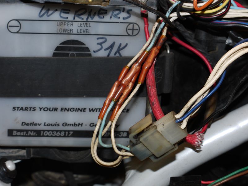

Was sind das für Verbindungen? Auf dem Bild das orange vor der Batt. Widerstände?
Die werden etwas warm.

Rene, das ist original und wird doch recht warm, geht von der Lima zum Regler.
Gestern abend noch den Fehler gefunden, nachdem ich noch die Zsp getauscht hatte blieben nur noch Lima, Polrad u Kabelbaum.
Und die Lima wars, die Hochspannung der leer laufenden Ladespulen hat sie heiss werden lassen u da ist eine Verdrillung durchgeschmort, diese ist aber bei einer intakten Lima fast nicht sichtbar.
Warun sie allerdings nicht mehr tut ist mir nicht klar, ich brauch die ja nicht u die Widerstandswerte sind OK, ca 8 Ohm bei den weissen.
