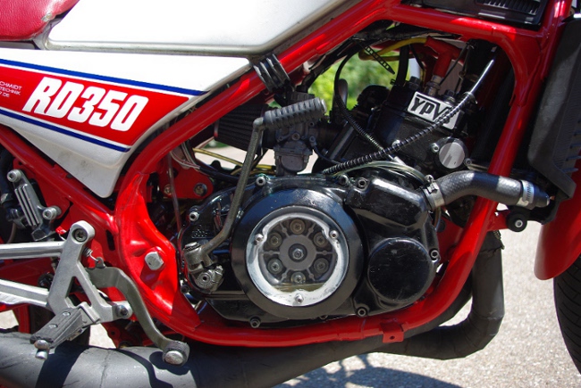

- Plexiglas im Seitendeckel
- 2020.jpg (151.83 KiB) 726 mal betrachtet

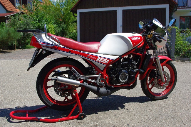

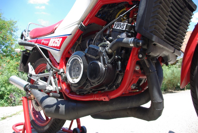

- Seitenansicht
- 2013.JPG (152.85 KiB) 726 mal betrachtet
- 2017.JPG (152.03 KiB) 726 mal betrachtet

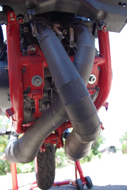

- Krümmerführung
- 2047.JPG (159.58 KiB) 726 mal betrachtet

Schickes Moped. Respekt zum Auspuff schweissen.

Und für den klaren Kupplungsdeckel hätte ich noch folgenden Tip: http://homepage.ntlworld.com/ultimatelc ... 20bits.htm
Gepäckträger würde ich zum wechseln machen. Also nur anbauen wenn Du ihn brauchst.
Frenzy_Frog90
- Beiträge: 53
- Registriert: Mi 25. Nov 2009, 08:33
- Wohnort: Aresing
Also der Deckel ist aus 10mm Plexiglas (Polymethylmethacrylat, kurz PMMA), da das noch im Keller war. Eigentlich ist die Vertiefung nur ca. 8mm tief, deshalb hat mein Deckel jetzt außen eine kleine Fase.
Der Deckel wurde einfach grob ausgeschnitten und dann fliegend (mit dem Reitstock gegen eine Holzplatte im Dreibackenfutter gedrückt) gedreht. Wichtig ist auch, dass der Deckel auch auf der Innenseite mindestens einen Radius braucht, da der Seitendeckel im Eck nicht ganz frei ist (irgendwie blöd zu erklären wer Fragen hat einfach stellen
). Die Bearbeitungsspuren wurden einfach mit einem Lappen getränkt in Bremsenreiniger mit langsamer Geschwindigkeit auf der Drehbank poliert, damit auch dort wo das Plexiglas bearbeitet wurde alles wieder durchsichtig wird, funktioniert überraschend gut.
Abgedichtet habe ich es einfach mit Bad-Silicon, deshalb ist es auch weiß-grau.
Es geht auch bestimmt mit schwarzer (Silicon-)Dichtmasse (werd ich im Winter vieleicht mal machen).
Wie man einigermaßen erkennen kann liegt der Deckel im oberen Bereich schön an, unten allerdings nicht, was aber rein daran liegt, dass einer der 8 Vorbesitzer den Deckel nachschweißen lies, und dieser jetzt leicht verzogen ist
bei einem unversehrten Seitendeckel müsste er eh recht dicht anliegen.
Ob das ganze auf Jahre dicht ist und der Deckel so schön klar bleibt kann ich aber noch nicht beurteilen, aber das wird sich zeigen. Ich werde berichten wenn was negatives auffällt
