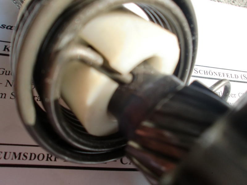

An der Kickstarterwelle sitzt hinten ein Clip, der ist unten. Nur bekomm ich die Feder und somit die Hartplastikbuchse nicht von der Welle um da dran zu kommen :(( Feder oben aushängen ist ja klar, aber wie bitte geht's dann weiter?
Kann doch nicht so schwer sein da dran zu kommen...
Hat jemand einen Tipp?

Ich nehme mal an, grundsätzlich wird das bei 4L0 und 31K genau so gelöst sein..
Hinter der Plastikbuchse rastet die Feder in ein Loch in der Welle ein. Da musst du sie von der Zahnradseite raushebeln.
Aber zumindest bei der 31K musst du das gar nicht abnehmen. Da ziehst du einfach die ganze Welleneinheit raus. Die ist bloß lose ins Gehäuse gesteckt.

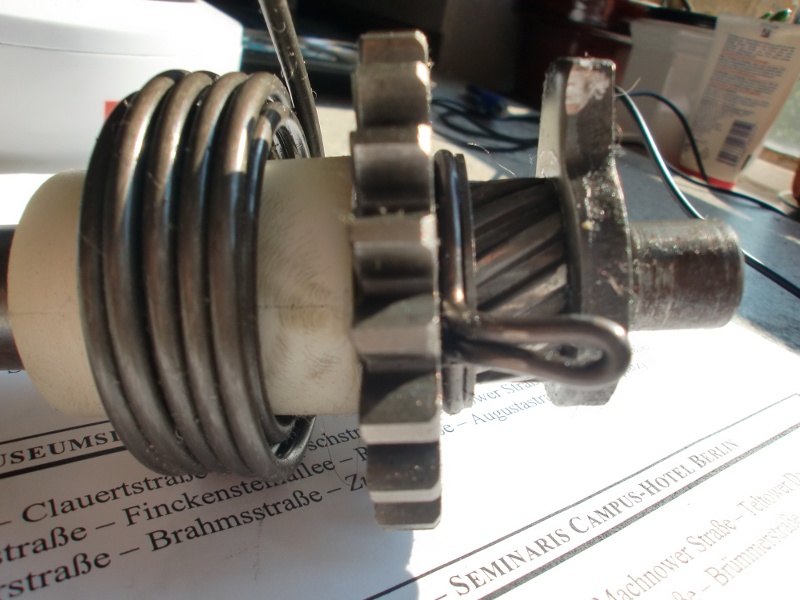

Ich habe mal ein zweites Bild gemacht. Da siehst du die komplette Welleneinheit (wohlgemerkt: 31K). Noch hinter dem Feder-Bügel, den du meintest, siehst du den Anschlag (der ist verdrehbar) und dann kommt erst der Lagerzapfen.

Hej StVonix,
danke für die 1a-Anleitung :D Na wenn man die komplette Welle einfach rausziehen kann, dann mach ich das doch mal die Tage und spar mir das Gefummel:D
Hab mich einfach nicht getraut einfach alles rauszuziehen - wer weiss was dann alles ins Getriebe fällt, hab ich mir gedacht..
Also, merci peng! Ich melde mich wenn's vollbracht ist...

So, Welle ist draußen, Clip ist kaputt :( Nun heisst's mal wieder auf die Lieferung bei Tante Yamama warten... Oder hat gerade jemand einen intakten Clip so rumliegen?
Eure Tips sind echt 'ne große Hilfe, Danke!! :D
