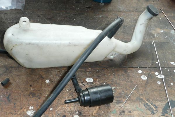

Teileliste:

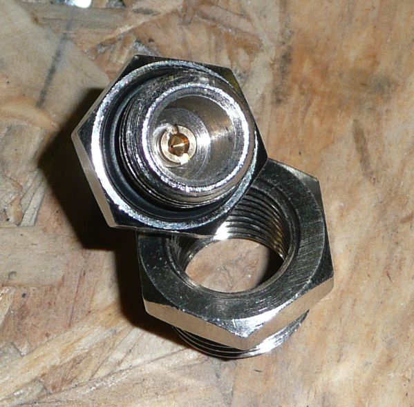

Druckluftfittings vom Hornbach für grob 10 Eur. Netterweise haben die Druckluft-Anschlüsse innen 3mm, d.h. auf 3.2 aufbohren und ein M4 Gewinde rein.
Schweißfitting in 3/8 Zoll vom örtlichen Gasw-Wasser-Sch... Fachhandel - 50 Ct
Wassertank von der RGV - lag noch rum
Pumpe - Corsa A für'n 10'er vom Schrotti
Düsen in M4 hatte ich noch von 30 - 80
Ignitech ist ja dran - die kann z.B. oberhalb von x % Gas und zwischen schätze 5 - 8 rpm die Pumpe via Relais schalten
Sieht dann bislang so aus ... mal sehen, ob ich das bis Lichtenberg fertig bekomme, aber sollte klappen.
