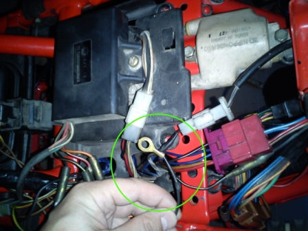

Hallo zusammen,
bin beim Wiederaufbau auf ein Massekabel (grüner Kreis) gestoßen, bei dem ich nicht weiß, wo es original befestigt war. Gem. Schaltplan gibt es ja dieses Massekabel auch, aber ich konnte leider nirgends finden wo es orig. angebracht wird...
Vielen Dank schon mal,
Gruß, Alex

Beitrag von Dylan »
müsste unter einer der beiden Befestigungen der Zündspule gehören, welche genau weiss ich jetzt auch nicht, aber von der Funktion her ist es egal. Aber die Kabellänge müsste glaub ich nur bis zur oberen Befestigung ausreichen, daher ergibt sich das automatisch. Schau auf jeden Fall nach dass die beiden Auflageflächen schön Blank sind, damit ein optimaler Kontakt bestehen kann.

Ich meine auch dass es unter die Zündspule gehört.

Beitrag von Franz65 »
Servus
Das Kabel kommt an die untere Schraube von der Zündspule, da wo der schwarze Deckel von der CDI aufhört.
Gruß Franz
