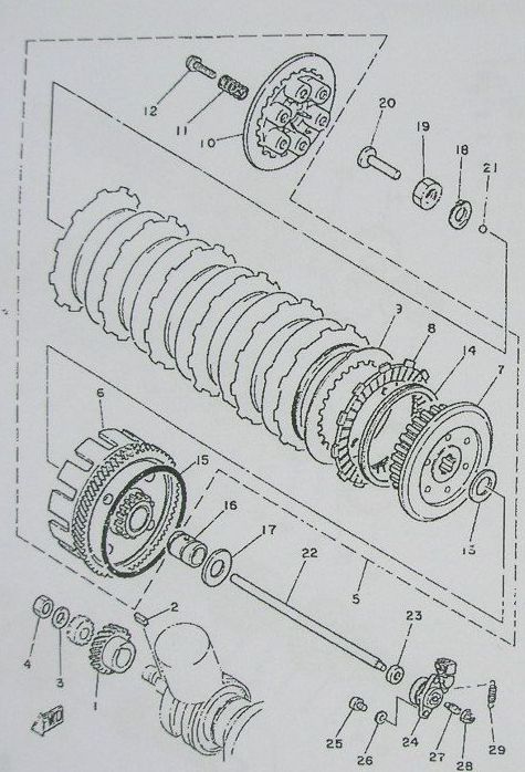

Ich hab wohl was falsch auf die Werkbank gelegt....
Wie genau kommt die Kupplung zusammen?
Beläge und Scheiben ist mir schon klar, aber wo genau kommen diese grossen Unterlegscheiben hin?
1 zwischen Lager und Kupplung
und die Zweite?

Eine große Scheibe vor den Kupplungskorb auf die Welle, die andere sofort als erstes in den Kupplungskorb auf die Welle.

Beitrag von Goldbroiler »
meinst du sowas?

Beitrag von Frank Beelitz »
Genau
Wo hast du das her?
Gruss Frank
4L0 Bj. 80 Läuft
Schau mal bei Yamaha-Teilekatalog
http://www.yamaha-motor.de/de/informati ... talog.aspx
PS: Du kannst es auch von mir als PDF haben.
