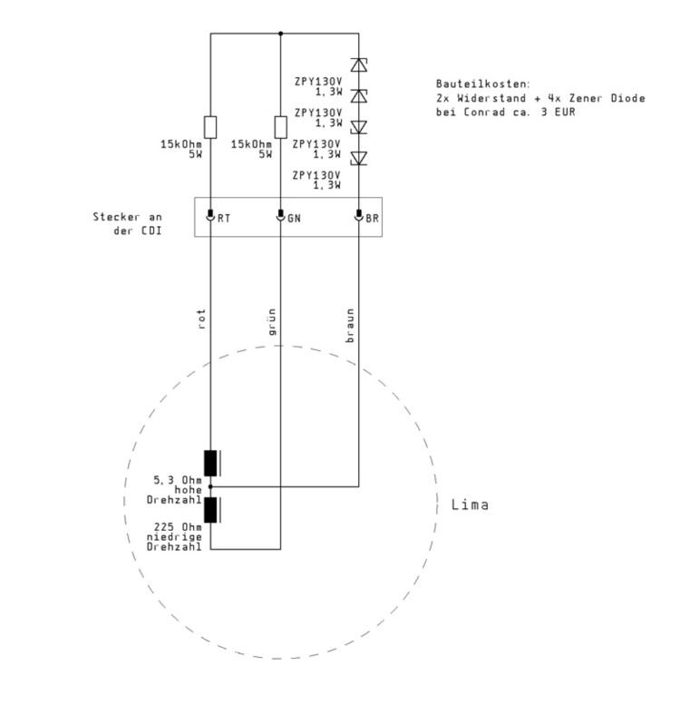

Nehmen wir mal an jemand klemmt sich eine DC-CDI an die RD Lima und hat die Ladespulen der CDI nicht angeschlossen. Was passiert mit denen ?
(MK)
Die Limaspulen sind IMHO ziemlich 'weich' gewickelt, d.h., die Spannung geht bei Belastung ziemlich in die Knie. Fehlt nun die Belastung, steigt die Leerlaufspannung bei hoher Drehzahl so weit an, dass die Isolierung zwischen den Windungen durchschlägt. Dann hat man einen Windungsschluss mit den bekannten Folgen.
(Zweitaktfahrer)
damit die Isolation an den Spulen nicht durchschlägt, sollte pro Spule ein Widerstand mit Zenerdiode die Spannungspitzen in Wärme umwandeln.
Dieses Prinzip wird bei den RD Gleichrichter/Spannungsregler so angewendet.
http://de.wikipedia.org/wiki/Zener-Diode
habe mal so aus dem Bauch heraus einen Vorschlag zu machen. (Ohne Gewähr)
Komme im Moment nicht dazu mein Oszilloskop dran zu hängen.
Die Spannung wird auf 260V begrenzt und nur die Spannungsspitzen (über 260V) werden für die Popo-Heizung verbraten.
Also keine volle Belastung der Spulen.
(RD_JUPPI)
Dann fasse ich mal zusammen:
(MK)
(Zweitaktfahrer)
(RD_JUPPI)

Habe mit meinem elek-Ansprechpartner gesprochen.
Er meinte das stimme so mit der Isolation, aber nur im unteren Dz-Bereich (hoher Widerstand.)
Da käme man schon auf 1-2tVolt, u. 25W Leistung.
Im oberen Bereich kann man es vernachlässigen.(Wenig Windungen, weniger Spannung, die zusätzlich noch sinkt mit der Drehzahl)
Also einen Leistungswiderstand mit 4,7kOhm (25W) zwischen braun u. grün u. dann mit dem Oszi mal zur sicherheit messen.
Keine Zenerdioden denn die halten die 25W nicht lange aus.
Viell. kann jemand mit nem Oszi das mal tun.

Also m. E. ist das eine sehr ungesunde Lösung, da auch die Widerstände2-Takt-Sigi hat geschrieben: Also einen Leistungswiderstand mit 4,7kOhm (25W)
sehr heiß werden und auch auf ein Kühlkörper montiert werden müssen,
wobei Defekte nicht ausgeschlossen werden können. Ich denke, hier
müsste eine "Verbratelektonik" mit Leistungstransistoren eingesetzt
werden, die gibt es auch mit mächtig Power (müssen auf auf Kühlkörper).
