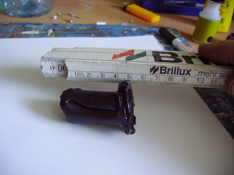

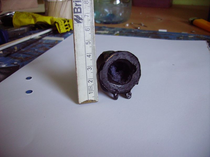

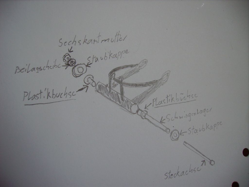

Hallo an alle RD 350/250 LC Fahrer
Wer seine Schwinge zum Pulvern bringen will,
möchte ich ihn warnen weil mir folgendes pasiert ist.
Ich habe meine Schwinge ausgebaut und war der meinung das mit dem rausziehen von dem Schwingenlagerstab es getahn währe,habe dann mittels Gewindestab und zweier Holzscheiben das ganze gegen Quarzsand und Pulverlack dicht gemacht.
So auf zum Pulverbeschichter,den hat meine vorbereitung gar nicht gefreut
hat mich gefragt "ist das alles Fettfrei ? wenn nicht dann tropft spätestens das Fett bei 240 Grad im Einbrenofen auf den Pulverlack dann war alles um sonst,
Ich ööh ??weis nich,ER Ok wir kümmern uns darum ist ja nicht das erste Motoradteil das wir machen Ok soweit alles gut
Nach einer Woche konnte ich sie wieder abholen Bohh ist die geil geworden wie neu (Freu) ich schraube die Abdekungen wieder ab und sehe unter den Holzscheiben im Rohr so Plastikklumpen ich ??????? ok die in dem Betrieb sind ja Profis vieleicht gehört das ja zum abdecken dazu
Ich will die Schwinge jetzt einbauen stecke das Schwingenlager in das Rohr und HÄÄÄ ?? das ding ist zu klein schlakert total,ich schlage im RD Werklstatthandbuch nach und siehe da es fehlen zwei büchsen,ich betrachte die zwei Plastikklumpen die ich aus dem Rohr herausgeholt habe
und AAAAAAAA !!!!!! Das waren die zwei Büchsen die das Schwingenlager im Rohr mittig halten !!! DESWEGEN DIE WARNUNG AN EUCH !!macht die aus Hartplastik bestehenden Büchsen vor dem Pulvern raus sonst ergeht es euch so wie mir
Auf den Bildern seht ihr eine von den geschmolzenen Büchsen
und eine Zeichnung wo sie hingehören

Ehrlich gesagt ist das doch klar was mit dem Plastikteil passieren muss bei ner Pulverung.
Das Material wird super heiss gamcht, alles an Farbe und Fetten verbrennt.
Ich habe schon von Rädern gehört die gerissen sind.
Bei meinen RGV-Rädern sind die alten Lager (die ich nicht gesichert hatte) teileweise über die Hälfte aus ihrem Sitz gekommen und währen fast rausgefallen. Dann hätte ich den Sitz innen vom Pulver befreien dürfen
Also pulvern heisst grosse Hitze und welches Plastik macht sowas mit? Wenn Du das nicht wusstet, ist es was anderes.
Aber diese Plastikbuchsen sind eh im Neuzustand schon für die Tonne. Sparmaßsnahme damals von Yamaha, sei froh das die "Wackelmacher" draussen sind
