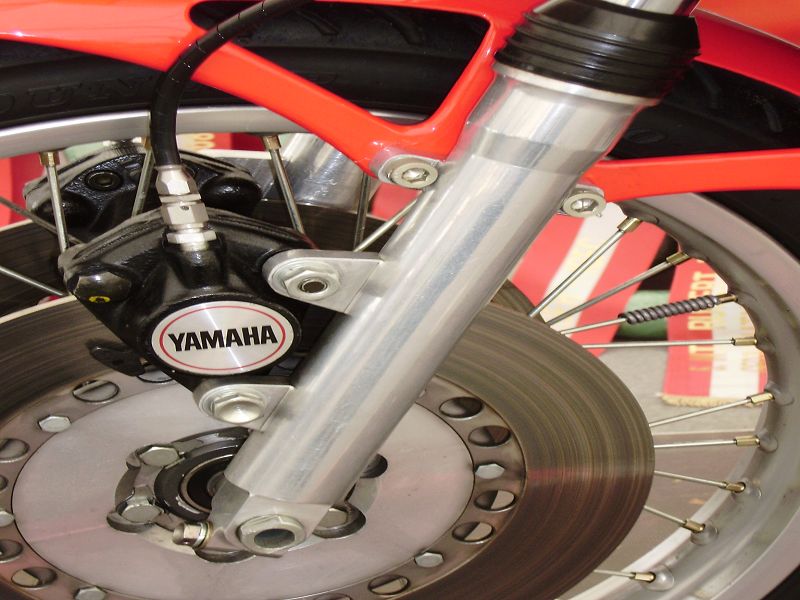

die Bremssaättel der RD 250-350-400 bis Bj 76, TZ 250-350-500-700 bis Bj75 sind alle Baugleich, der einzige Unterschied sind die Befestigungsschrauben zur Befestigung am Tauchrohr und an die Aussenfläche mit Yamaha Aufkleber oder ohne Aufkleber.
Von der XS 500-650 und TX750 passen die Bremssättel bis zum Bj 74-75
Das Bild ist von der TZ500 Gabel Bj74
Gruss vom Ammersee
Hubert
Gruss vom Ammersee
Hubert

Hi Hubert,Yamaha Fan hat geschrieben:Hallo,
Gruss vom Ammersee
Hubert
danke für die Aufzählung!!!
Ist es so, dass die Bremszangen grundsätzlich links wie rechts passend gemacht werden können, indem man nur den Bolzen mit der die Zange am Gebalrohr fest ist gegen die Schraube auf der anderen Seite oben tauschen muss?

Hallo Red,
so ist es, du kannst durch das tauschen der Schrauben und Stehbolzen sie Rechts und Links verwenden.
Von Yamaha gab es 1975 einen Umrüstsatz für eine zweite Scheibe für die RD. Basis war die Nabe und das Tauchrohr der XS500 mit Speichenfelgen, leider gab es diese Version nur in USA, jetzt kannst du nur auf die Teile der XS650 zurückgreifen, macht aber mehr Arbeit und ohne Drehbank und Schweißgerät nicht machbar.
Denn du musst aus dem XS Gabeljoch und den RD Joch ein neues Bauteil zaubern.
Ich habe für meine RD400 eine Doppelscheibenanlage schon vorbereitet, aber auf der Basis der 74iger XS650 Gabel .
Gruss vom Ammersee
Hubert
