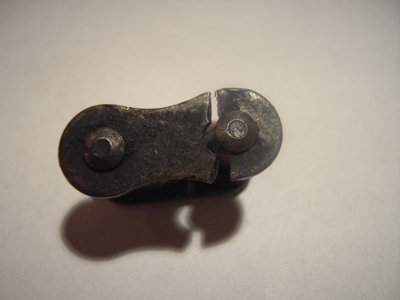

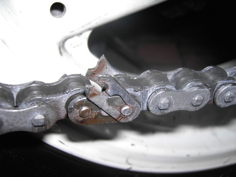

Gestern unterwegs (den vorraussichtlich letzten mit dem Mopped zu fahrenden Tag des Jahres) mit der RGV, dann auf einer langgezogenen 120° Kurve mit gut Schmackes rein und mittendrin gemerkt „da geht noch was“ :)
also in guter Schräglage noch ein Schäufelchen Gas zugelegt und dann dabei ein wirklich kleiner kurzer Ruck gespürt mit gleichzeitigem kurzen „Plopp“ (als wenn ein kleines Splittsteinchen an die Verkleidung spicken würde).
Danach ganz normal mit wenig Gas auf der Geraden weiter um nochmal zu Horchen ob das was is ! Der erste Eindruck von mir, da is nix.
Rückmeldung vom Großhirn da is nix…
Popo meldet auch alles i.O…
Bauch sagt ich weis nich, ich weiss nich, ich weiss nich…
Popo meldet immer noch alles i.O.
Bauch sagt ich hab aber immer noch ein ungutes Gefühl…
Popo sagt du hast doch keine Ahnung und nur Schiss…
Da schaltet sich das Großhirn ein und sagt „schluss jetzt, sofort anhalten und Checken, dann entscheiden wir gemeinsam weiter …
Also am nächsten Feldweg ich rechts raus, Mopped abgestellt zur Prüfung und wo wandert mein erster Blick hin…SIEHE BILDER :shock:

Nun ist das ja in der Kurve passiert Dylan. Wenn ich mir das nun im Kopf vorstelle.....so schräg liegend.......hat da ein Zahn etwa das Glied gesprengt weil die Kette "vielleicht" zu sehr durch hing? Ist jetzt nur mal ne Vermutung bzw. Idee. Irgendwie kommt mir das komisch vor.
Sieht so aus als wenn ein Zahnkopf genau auf das Glied drauf gedrückt hätte......!

Sieht aus wie ein alter Anbruch, der dann ganz durchgebrochen ist. Müsste man am Rost auf der Altbruchstelle erkennen können. Bei Qualitätsketten (DiD, RK, usw) sollte das eigentlich nicht passieren. Häufiger sieht man sowas bei selbstgenieteten Nietschlössern wo Conan der Barbar persönlich draufgeprügelt hat...Und bei NoNameKetten, oder bei Steinalten.

Holli, ich würde jetzt mal vermuten dass die Schräglage wenig Einfluss auf die Kettenposition zum Ritzel oder Kettenblatt hat. Das müsste doch alles nahezu parallel laufen, oder nicht ? Das Durchhängen möchte ich fast ausschließen da ich die Kette & Spannung mindestens nach jeder 2'ten Ausfahrt prüfe, säubere, frisch schmiere und ggf. nachspanne. Ich bin da eigentlich sehr penibel. Aber ganz ausschließen will ich das natürlich auch nicht.
Das Kettenschloss ist vielleicht doch an seine Verschleißgrenze gestossen. Ist ca. 3 Jahre alt und ca. 5000 bis 6000 Km gelaufen. Hab da mit der RGV noch nicht so die Erfahrung.
