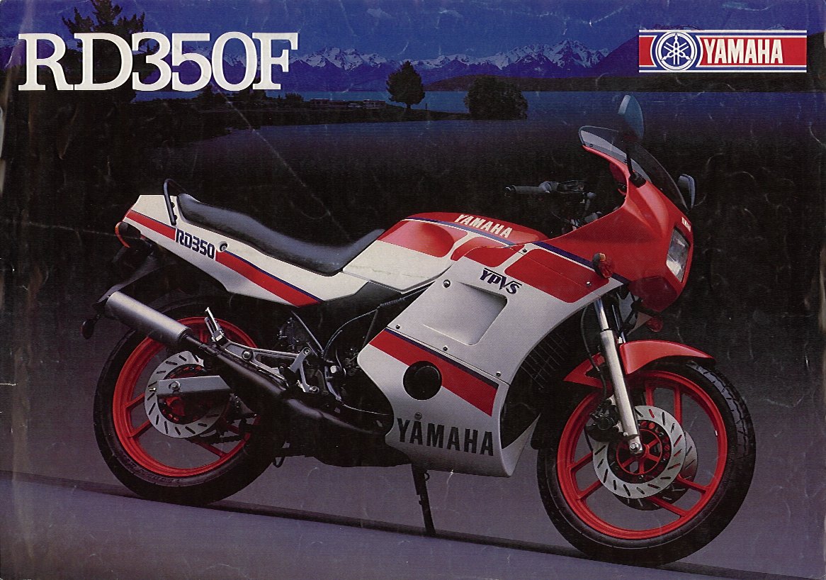

ich hätte mal für mich eine sehr wichtige Frage.
Da meine RD dieses Jahr eine orignale Verkleidung bekommt,bekommt sie auch den orignalen Dekorsatz.Meine Frage dazu wäre nun,beim Oberteil
läuft durch die Blinkeröffnung ein Blauer Zierstreifen,läuft der parallel
zur unterkannte des Oberteils,oder noch besser wäre es, wenn mir einer
den abstand zur Unterkannte vorne und hinten sagen könnte.In mm.
Danke für die Arbeit.
Gruss Eddi

Hallo Franz,
genau die ist gemeint.
Gruss Eddi

Hi
Auf dem Foto schaut es so aus, als wäre der Abstand zur unteren Kante vorne größer als hinten.
Auf dem Bild sieht man es besser.
http://www.youngtimerworld.de/images/RD%20350.jpg

ja da ist es deutlich zusehen,aber es wäre schön, wenn jemannd
die genauen Maße hätte.

Ich denk mal das der blaue Streifen von der Verkleidung und der blaue Streifen am Tank eine Linie bilden, sonst würde es ja doof ausschauen wenn sie versetzt wären.
Wenn du am Tank die Lakierung mit dem blauen Streifen schon dran hast, dann bräuchte man ja eigentlich nur, (wenn die obere Verkleidung montiert ist) mit nem langen geradem Gegenstand die Linie einfach vom Tank in der gleichen Schräge weiterführen, und an der Verkleidung anzeichnen.
Weil der blaue Streifen, hinten oben am Tank ja anfängt, und in einer leichten Schräge nach unten bis zum Ende der Verkleidung geht.
Ich hoffe du weist was ich meine!

Guten Morgen,
ich weiß was du meinst,ich habe es auch schon so probiert,aber irgendwie
habe ich das Gefühl das das nicht hinhaut.daher meine Frage an euch
da doch einige das F Modell haben.

Hallo.
hat von euch wirklich keiner Zeit, mir die Abstände anzugeben,(Unterkante Verkleidungsoberteil,Oberkante blauen Zierstreifen) wäre ein netter Zug.

Eddi, wenn Du in der Nähe bist komm doch einfach vorbei. Kannst hier vor Ort alles fotografieren und vermessen.

Hallo Eddi!
Normalerweise sind doch im Decor die Löcher drin (z.B. Blinker oder unten die Abdeckung) und wenn du das berücksichtigst sowie die Kante parallel (zum Fahrer hin die)anlegst ergibt sich das von selbst!
so hatte ich es gemacht....

Hallo Andre,
das Loch für den Blinker ist vorhanden,ansonsten ist das Dekor größer
(die Roten Felder)und muß noch Beschnitten werden.Auf dem Link vom Franz,
sieht man aber, das das Dekor zum Fahrer hin abfällt.Ich habe es schon versucht,
mit einem Klebestreifen darzustellen,komme dabei aber zu keinem befriedigten Ergebnis.
Gruss Eddi

Hallo Eddi,
ist die Sache nun geklärt....falls nicht :
9,1cm /10,3cm
Unterkante Oberteil zur Oberkante blauer Streifen, je entlang der Verkleidungskante gemessen (also schräg)
Bitte Berücksichtigen das der Dekorstreifen zu der hinteren Verkleidungskante (9,1) in einen Abstand von 0,5cm aufgeklebt ist
Hoffe ich habe alle Klarheiten beseitig.... :lol:
Gruß Drehorgel

Hallo Drehorgel,
danke für die Maße.Ich bin beim Thorsten gewesen und habe mir die Maße geholt.
Gruß Eddi
