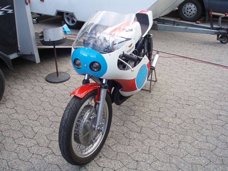

ein Freund, hat mir ein Foto aus Dänemark, von einer TZ Replika auf RD350 Basis mit gebracht. Dort wurde die alte TZ Verkleidung ohne das Mittelteil verbaut. Das Ding hat in Dänemark eine Straßenzulassung.
Gruss vom Ammersee
Hubert
Hallo Hubert
Das sieht mir aber nach einer AC-Version aus.
Ich weiss ja nicht wie der Markus (Da Mage) das sieht, aber möchte ihm nicht seinen Thread kaputt machen. Ich weiß jedenfalls erst einmal in welche Richtung ich meine Augen aufhalten muss. Dazu erst einmal einen herzlichen Dank.
@Markus (Da Mage): Sorry für die Zwischenrufe ... aber es passte gerade so gut.
