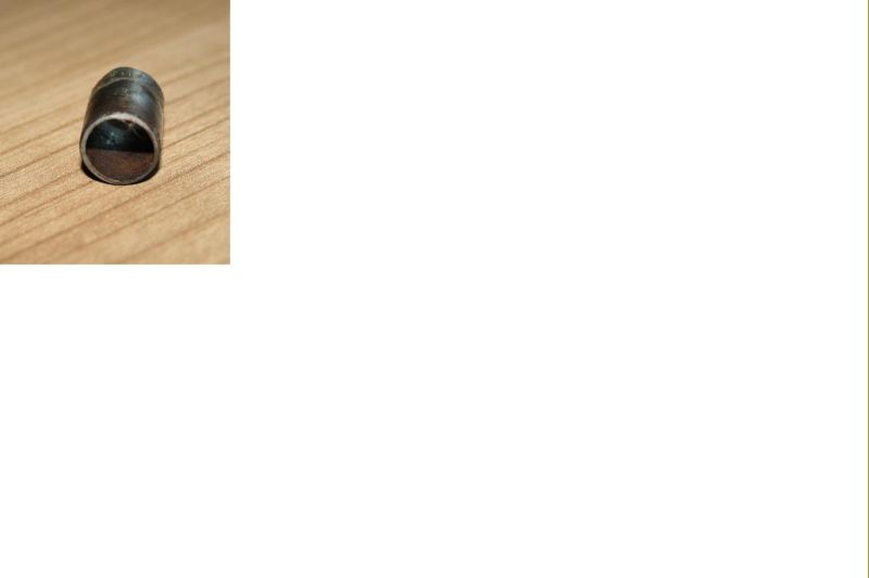

Hallo, ich hab meine Bansheezylinder zum Bohren weggehabt.
Alles super gelaufen nur etwas macht mich stutzig.
Als die Zylinder zurückkamen, waren im Karton zwei Führungshülsen
für den Zylinderfuß und eine Unbekannte Hülse.
Hab alles abgesucht aber keine Bohrung gefunden wo sie reinpasst.
Die Masse: 12mm durchmesser 18mm hoch.
Kann mir einer helfen?
Gruß Martin
Die gehören über die Stehbolzen gestülpt. Da ist die Bohrung ein Stück weit (ca. 10mm) 12mm, erst darunter kommt das eigentliche 10er Gewinde. Die Bolzen passen genau in die Hülse.
Du hast 4 Stück auf den 4 inneren Stehbolzen. Am Kopf (glaube ich) nochmal dasselbe.

Ich habe an den inneren Bolzen am Fuß nur zwei Passungen für die 10mm Hülsen.
Die hab ich ja auch eingesteckt aber da ist eben noch diese eine 12mm Hülse über.
Vielleicht ist si ja auch nur zufällig in meinen Karton geraten.
Wenn hier einer dabei ist der diese Zylinder genauer kennt, kann er mir vielleicht sagen ob es überhaubt eine solche Hülse gibt.
Hab eben ein ungutes Gefühl das so zusammenzubauen.
Bei mir sind's vier. Ist zwar Ypse, sollte aber gleich sein.
Der Seitendeckel hat auch eine, weiß das Maß aber nicht.
gruss sigi
Daran dachte ich auch schon Sigi, da aber nur die Zylinder beim Schleifen waren, hatte ich das ausgeschlossen.
