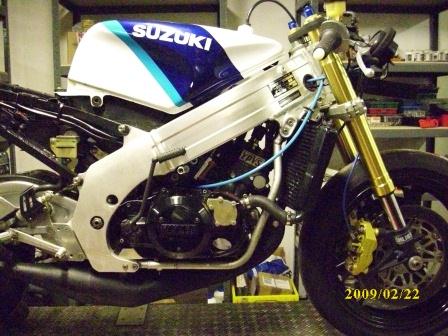

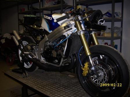

Das Moped habe ich Mitte der 90 iger umgebaut. Der Motor hat mit geringen Veränderungen und einer Ganzjahresabstimmung über 70 PS und ist so absolut Vollgasfest . Leider :cry: habe ich das Moped in gute und fähige Hände verkauft , der Richard hat das Fahrwerk auf den heutigen Stand gebracht und kann damit richtig schnell Fahren.
Am Rahmen wurde nichts Geschweißt ,alle Halter sind aus Stahl.
Diese Kombination ist meiner Meinung nach auf der Rennstrecke ( auf der Landstraße sowieso) schneller als eine gleichstarke RGV weil hier die Gewichtsverteilung besser ist.
