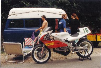

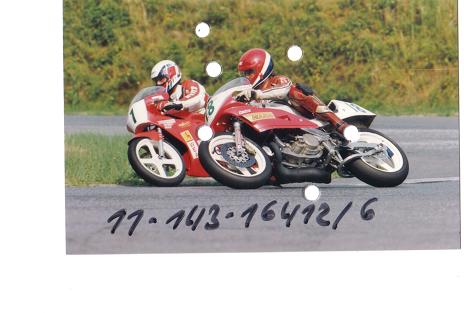

Habe vor Jahren mal einen 250er Maico Cross Motor in ein Bakker Rotax Fahrgestell ( Alurahmen ) eingebaut. Das Ding hat fürchterlich vibriert
( beim Flugplatzrennen in Faßberg musste ein Streckenwart auf einen Aufkleber am Höcker als Teilnahmebestätigung an den Trainings unterschreiben; die Unterschrift sah eher nach EKG aus ).
Gab aber bei 8 oder 9 Rennen keine Probleme mit Rissen.
Allerdings hatte ich den Vorteil, das der Rahmen ja für den Rotax Tandem Motor ausgelegt war und ich mitlangen Halteplatten arbeiten musste. Die könnten natürlich einiges geschluckt haben. Zur Erklärung mal 2 Bilder.
Gruß Klaus
