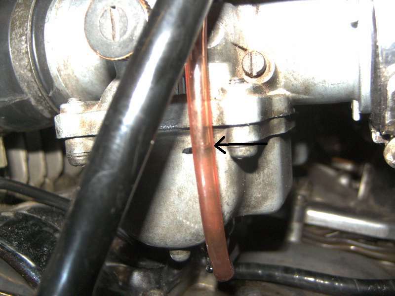

kann ich die schwimmerstände prüfen indem ich die ablassschrauben öffne und kurze frische schläuche anhänge und sie nach oben halte ???

Ja klar kann man das machen...wie sollte man sonst sehen wie hoch die Brühe wirklich steht. Das rum biegen alleine sorgt nicht für einen korrekten Schwimmerstand...zu viel Toleranzen will ich mal meinen
Gruß Thomas
Schwimmerstand per Schlauchwaage
