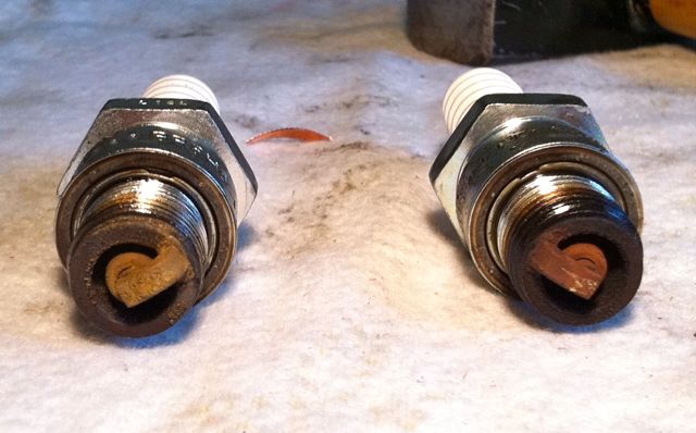

Punkt 10 Uhr ging es mit Flori und Klaus in Rosengarten los. Meine kleine 250ger hielt auf dem Hinweg gut durch. Vor Ort sind wir noch auf Wolfgang (RDWolf) getroffen. Auf dem Rückweg haben mir die Beschleunigungsorgien gegen Klaus 350ziger die linke Kerze verbrannt. Bei Vollgast brach die Leistung schlagartig ein. Dann ging es nur noch mit 80-100 zurück nach Hause. Dort angekommen sofort die Kerzen raus. Die Linke sieht recht hell aus und hat so komische Knuppel auf der Elektrode. Schätze ich hatte Glück, dass mir der Kolben nicht durchgebrannt ist. Klar ist jetzt auch, dass es der linke Zylinder ist der zu mager läuft. Also kann ich die Suche nach weiteren PS fortsetzen.
