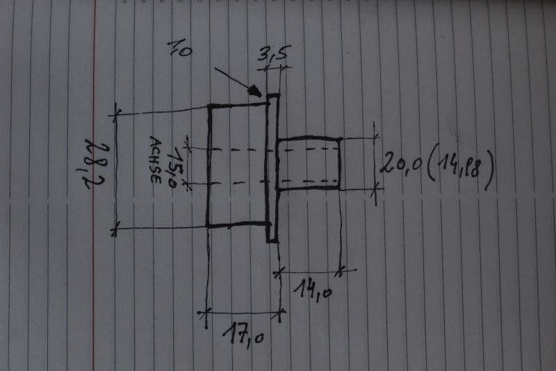

ich habe beim Radlager wechseln am Hinterrad 4L0 ein Problem mit der
Distanzhülse.
Im großen Lager auf der Kettenseite müßte doch eine Hülse stecken,
die den Durchmesser reduziert,
diese ist bei mir nicht vorhanden, Bzw. ist nicht mehr orginal.
Kann mir jemand von euch erklären wie diese Hülse aussieht oder sogar ein Bild zeigen. Wenn jemand so eine Hülse übrig hat, ich würde eine benötigen.

Hat keiner eine Idee? :cry:
Yamaha sagte mir das diese Teil nicht mehr lieferbar ist.
Wenn ich wüsste wies aussieht, maße, zeichnung, könnte ich die Hülse vielleicht auch drehen lassen.
Grüße Andreas
RD 350 LC 4L0 Bj. 80 49 PS

Hallo Rene,
ich denke die meinen was anderes,
ich meine folgendes:
Microfilm Seite 30 Pos. 6 teilenummer 2RG-25377-00 Hülse Rad.
Grüße Andreas

Hallo Rd Gemeinde,
Kann sich bitte jemand erbarmen und die von mir oben beschrieben Hüls mal
zu vermessen und mir die Maße durchgeben.
Würde mich freuen wenn ich diese Jahr noch einwenig mit meiner RD fahren könnte. :lol:
Grüße Andreas

Hallo Andreas,
da wurde schon mal drüber gebrütet. Vielleicht hilft dir das hier weiter:
http://forum.rd350lc.de/viewtopic.php?t ... sc&start=0
Gruss Wiba
Hier, hoffe geholfen zu haben.
