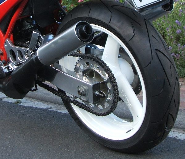

Ist das eine Schwinge von der VJ.21..???
schweizklaus 603.jpg (142.92 KiB) 223 mal betrachtet
VJ21A und 22B haben die gleiche Umlenkung = passen plug and play untereinander.
Die VJ22B ist die "Banane" die VJ21A eine "gerade" - bei letzterer muss der Rahmen nicht geschweißt werden (die habe ich übrigens auch drin)
Dein Bild ist jedenfalls nicht die VJ21A.
