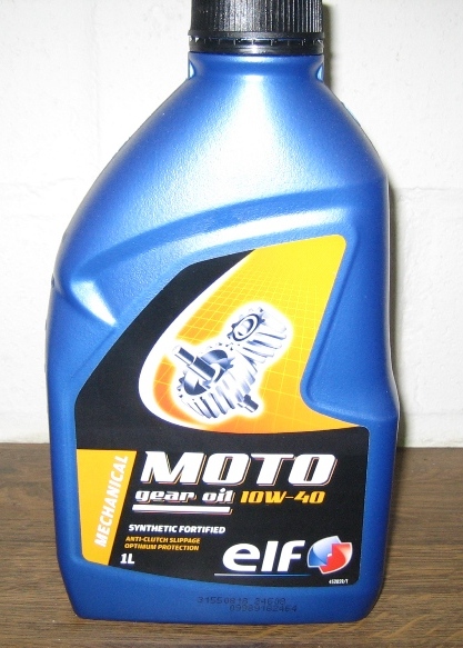

ich wollte mal eure Meinungen hören welches Getriebeöl das beste für die RD ist.
Mein Yamaha-Händler hat mir damals das Öl welches auf dem Bild zu sehen ist Verkauft. Damit habe ich das Problem das die Kupplung bei den ersten Beschleunigungsvorgängen ab ca. 7000UPM anfängt durch zu rutschen. Wenn der Motor dann aber richtig auf Temperaturen kommt dann passiert das nicht mehr. Ist aber trotzdem irgendwie nervig..
Ich fahre selber einen Audi mit dem stufenlosen Multitronic-Getriebe und ich meine das ich mal gelesen habe das ich davon das ATF in der RD verwenden kann oder habe ich mich da verlesen?

Motul Transoil 10W-30
Diese Viskosität ist auch von Yamaha empfohlen.
Bei mir rutscht nix.

Soenke hat geschrieben:(...)das ich mal gelesen habe das ich davon das ATF in der RD verwenden kann oder habe ich mich da verlesen?
Hast Du nicht, ATF passt perfekt.

Verstärkte Kupplungsfedern gibts ab 12.-. Ich bin glücklich damit. Das Rutschen ist weg und dies breimässige Einkuppeln auch. Die Seitendeckeldichtung hat nun auch schon mehr als 5 mal aufmachen ausgehalten und leckt immer noch nicht. Ich kann das "gute" Öl drinlassen.

So, ich wollte mir jetzt neues Öl bestellen.
Soll ich für meine 1WW jetzt das Motul Transoil 10W-30 oder doch lieber dieses hier kaufen: MOTUL Getriebeöl [Transoil Expert 2T] - 10W40
Gruß Sönke

Motul Transoil 10W30 weil genau diese Plörre soll laut Yamaha da rein.
Mach nu, sonst ist der Sommer rum und Deine Kupplung rutscht immer noch :-) Kostet doch nur nen 10er.
Michael
Wenns dann noch rutscht besorg Dir verstärkte Federn, meist ist es das dann weg.

OK, dann werde ich mir das 10W30er bestellen. Ja die rutscht ja nur bei den ersten Beschleunigungsvorgängen und so oft fahre ich die RD ja auch nicht ;-)
Falls es aber nach dem Ölwechsel immer noch rutschen sollte dann besorge ich mir verstärkte Federn von MB.

Ich habe auch verstärkte Federn drin, da kannst du fast jede Plörre fahren, ohne dass was Rutscht.
Fahre seit Jahren Shell 10W-30, passt schon. :wink:
Verstärkte Federn gibt´s beim Götz / www.goetz24.de , Best.-Nr.: 3242139 für 12,95 EUR.

Juhu, das war es.. Mit dem Motul rutscht nix mehr. :-)
