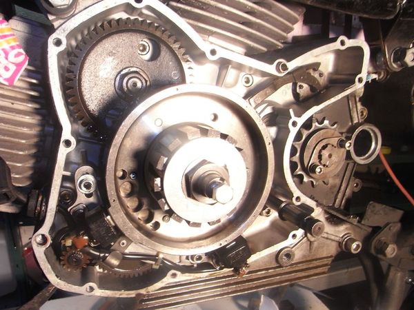

Der Rüdi hat das ganz geschickt gelöst. Der hat sich einfach eine kleine Portion, ungefähr wie man es gerade braucht, vom guten Baumarkt-Ofensilikon in eine kleine Spritze umgefüllt. Damit lässt sich das perfekt und fein dosiert auf die Dichtflächen auftragen.
Da ich sowieso den Motor meiner ... bss .. das andere Ding da.. RD500 Belgarda oder so ähnlich
.. nicht schön... nur zum gebrauchen
... öffnen musste habe ich bei der Gelegenheit mal ein Bild von so einer mit dem Fluid D abgedichteten Fläche gemacht. Sind verwackelt die Bilder aber es geht meine ich. Ca. eine halbe Stunde vor dem Knipsen hatte ich den Deckel abgezogen. Ging ganz easy über die Abdrückschraube auf dem KW-Stumpf. Einmal kurz gezogen und ab war der Deckel. Also kein Demontageproblem. Die Flächen sind auch in ganz kurzer Zeit wieder vorbereitet zum neu abdichten. Der Motor war so abgedichtet ca. 3 tkm gelaufen ohne zu tropfen. Das Motoröl ist im Betrieb im Sommer rund 120 Grad warm (mal mehr mal weniger), der Motordeckel dann entsprechend natürlich etwas kühler.
Also ich denke mit dem Zeugs kann man nix falsch machen. Die Tube kann man auch schön mitnehmen, das Zeugs hält länger wie Dirko meine ich.
Einen Nachteil hat es: man kann keine Autospiegel damit ankleben
ciao
ciao
- Zustand nach Demontage
- flanschoffennachfluidd2.jpg (112.06 KiB) 1155 mal betrachtet
- (fast) Blitzeblank ohne einmal irgendwie die Dichtfläche gereinigt zu haben.
- flanschoffennachfluidd.jpg (98.34 KiB) 1155 mal betrachtet
