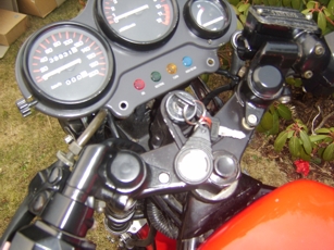

So , den Schweinwerfer hab ich jetzt erstmal montiert mit Lampenhalter von der RD 350 LC ... nur das TZR Cockpit is noch bissi lose , hat da jemand ne Idee?

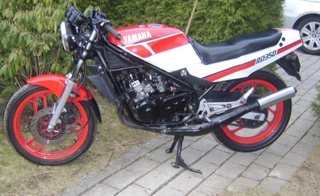

Achso , ja so siehts halt etz von der Seite aus , zwar net ganz orchinoool...
........aber trotzdem schönes Mopped!!
Aus dem Stehgreif würde ich mir 2 Halterungen biegen und unter der Gabelbrücke befestigen. Löcher bohren und Innengewinde schneiden. Fertig.
